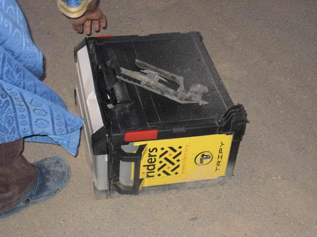

| Donc si on va à l'hôtel on peut enlever les valises facilement. Ca c'est bien mais les poignées sont elles pratiques ? Alors finalement on peut mettre un gros Topcase inamovible et retirer les valises pour les remplir, c'est déjà ça je croyais qu'elles étaient fixes. Y a une bonne sécurité pour ne pas se faire piquer les valises ? Une chute à 10 km/h dans le sable ça donne ça :( Parait que c'est à cause du sable qui stoppe net. le choc est trop violent par rapport à une glissade sur bitume. mouais. Et sinon les valises sont ou paraissent étanches ? genre chute en passant un gué. |
