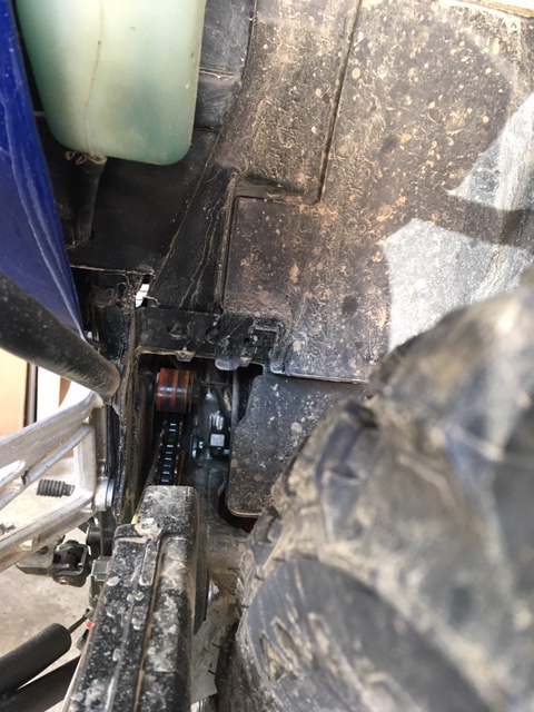

| Salut Debulmont, Merci pour l'info, je vais démonté le cache au niveau du pignon de boite pour voir le 2 èmes car moins j'ai juste vue celui sous le bras arrière. Par contre les 2 roulettes sont en caoutchouc ou juste celle sous le cache pignon ?? car moi celle du dessous j'ai juste un tube en style téflon qui bouge dans tous les sens ????. Je n'arrive pas a le trouver sur la RT et pas beaucoup de news trouvé non plus sur le net ..... Voilà celle que j'ai vue sous la chaine au niveau de bras arrière, mais la mienne est en très très mauvaise état...... Pas de caoutchouc ou plus de caoutchouc ???? |

| Slt Mika, Pas besoin de démonter, la supérieur se trouve sur le cadre au dessus de l'articulation du bras oscillent. Ci tu ne la vois pas c'est quelle est manquante, elle est plus difficile d’accès. |

| Alors,petit retour sur le bruit de on xtz lors de passage en chemin et route déformée. J'ai regardé sur la xtz et effectivement il me manque la roulette de chaîne supérieur. La roulette inférieur est elle en caoutchouc ???? ou juste un tube téflon comme l'image que j'ai mise. Concernant la roulette supérieur auriez-vous le diamètre intérieur et extérieur ???? Et, et elle en caoutchouc ou autres ????? |

| Les deux sont pareille, J'ai pas pris le diamètre mais la pièce en téflon rentre dans le trou de la roulette sur limage précédente, ca te donne une idée. |

| Hola amigo je suis egalement sur le sujet ,j ai verifier sur la mienne 750 de 96 ,la chaine est sur le galet et non en dessous comme sur ta photo ,ca me parait plus logique au dessus verifie et tiens moi au courant ....merci |

| Salut Pat, La photo montre le galet supérieur, la chaine ne peut pas passer au dessus, elle ne serait plus dans l'alignement de la couronne. |

| Exactement c'est le galet supérieur.
-Sur le site de Yamaha, l'ensemble complet (supérieur et inférieur) il y en à pour environ 64€.... -J'ai regardé hier car je doit commandé l'ensemble complet pour la supérieur car j'ai rien du tous et pour l'inférieur il me faut juste le caoutchouc et la bague en téflon....

| Salut a tous ,merci pour vos reponses pourriez vous mettre une photo du superieur et de l inferieur ...suis entrain de refaire la mienne et ici je n ai casi aucune info ...Gracias |

| Apres avoir regarder je n ai pas le galet superieur je n ai que l inferieur la ou la chaine passe au dessus du galet teflon ....je continue mes investigations ,merci a tous pour vos renseignements |
