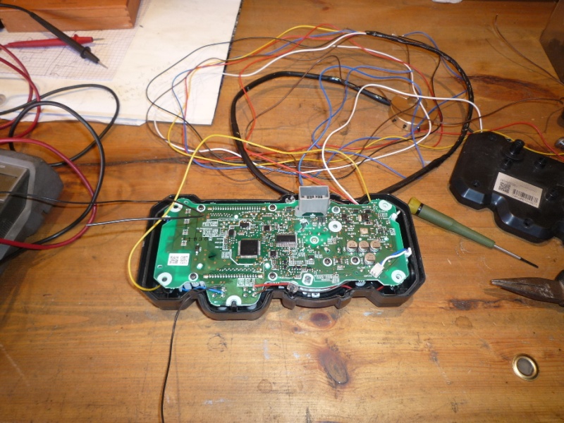

scourmoun a écrit:
Bonjour à tout le monde Déplacer les boutons du compteur - Page 2 697753 .J'avais une vieille idée qui me turlupinait pour l'accès des boutons du compteur mais il me manquait des interrupteurs minuscules.Et par hasard je suis tombé sur ceux-ci
Déplacer les boutons du compteur - Page 2 P1010114
Puis un morceau de bronze et quelques fils.
J'ai essayé avec de l'aluminium mais ma pièce principale a cassé lors de l'usinage
Déplacer les boutons du compteur - Page 2 P1010115
quelque soudure et une prière pour que cela marche Déplacer les boutons du compteur - Page 2 897922
Déplacer les boutons du compteur - Page 2 P1010110
Déplacer les boutons du compteur - Page 2 P1010111
Déplacer les boutons du compteur - Page 2 P1010112
pas facile ces soudure là
Déplacer les boutons du compteur - Page 2 P1010113
Et voilà le résultat ,reste plus qu'à le peinturer:(champagne:

N'ayant pas encore ouvert ce dernier, pourrais-tu m'apporter quelques précisions?
Sur tes photos, je vois bien que les boutons "réglage droit" et "réglage gauche" sont reliés respectivement par des fils "bleu et noir" et "rouge et marron".
Par contre, je ne saisis par quoi est relié le bouton "antipatinage". Je vois deux fils noirs soudés sur le circuit inférieur sur une de tes photos ainsi qu'un fil jaune et un blanc dont je n'arrive pas à voir où ils arrivent.
Pourrais-tu éclairer ma lanterne?
Quel diamètre de fil as-tu utilisé pour ton montage?
Une dernière question, as-tu rencontré, depuis que tu l'as fait, des difficultés avec ce montage.

Bonjour Pzc29, les fils que tu crois noir sont en fait des morceaux de gaine thermo rétractable que j'ai jugé inutile pour les autres connections, donc à cet endroit c'est bien le jaune et le blanc qui y arrivent. Quand à la section je pense que j'ai employé du 0.25 ,mais plus il est fin mieux c'est.Question inconvénient,rien si ce n'est la perte de garantie si ton concess n'est pas d'accordDéplacer les boutons du compteur - Page 2 704842 Ha oui , le plus difficile c'est de faire passer les six fils par les orifices d'origines, comme cela en cas de problème, pas de trous et retour en config d'origine.
merci beaucoup pour tes éclaircissements

scourmoun a écrit:
..., le plus difficile c'est de faire passer les six fils par les orifices d'origines, comme cela en cas de problème, pas de trous et retour en config d'origine.
A tout hasard, tu n'aurais pas fait une p'tite photo pour voir comment tu as passé les fils?

Bonjour à Tous
Petit déterrage de post qui pourrait intérresser les plus téméraires (en bricolage) d'entre Vous...Pour ce travail, j'ai acheté des petits boutons poussoirs chez Condad, pris un morceau de cable blindé informatique trés petite section 8 fils et modifier l'intérieur du commodo gauche de l'XTZ. Pour le reste, il faut rendre au pionnier SCOURMOUN l'origine de ce post. Trés peu de photos puisque la fin est un copier-coller.
Déplacer les boutons du compteur - Page 2 Img_0410
Le cable.
Déplacer les boutons du compteur - Page 2 Img_0411
Les boutons nécessitant de faire de la place...
Déplacer les boutons du compteur - Page 2 Img_0412
Soudures à l'étain(désolé pour la qualité des photos...)
Et voilà ce que ça donne une fois remonté.
Déplacer les boutons du compteur - Page 2 Img_0413
Bon courage.
A+   Eric.
