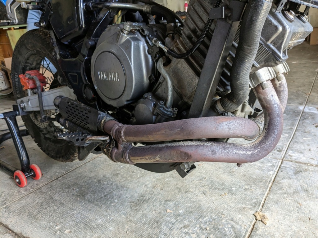

J'ai aussi récupéré mes collecteurs qui étaient complètement bouffé au niveau du raccord silencieux (cf les photos plus haut dans le topic).
Je les avais confié à un mécanicien à la retraite qui habite pas loin, pour voir si il pouvait les rallonger et refaire la jonction avec le silencieux, et le mec a fait un super boulot.
XTZ 750 1989 - qu'est ce qu'on fait ? - Page 3 Pxl_2046
XTZ 750 1989 - qu'est ce qu'on fait ? - Page 3 Pxl_2045
Quand il me les a rendu je voyais même pas où il avait ressoudé.
Bref, j'étais ravi, on a remonté les collecteurs (avec des nouveaux joints d'échappement partout) avec beaucoup d'huile de coude, car quand le mec a ressoudé il avait pas les bonnes cotes donc il l'a fait à l'œil, et pour remonter la ligne d'échappement ça a été une bonne tannée.
Y'a 1 ou 2 micros trous dans le silencieux, mais rien qu'un peu de mastic ne saurait boucher...

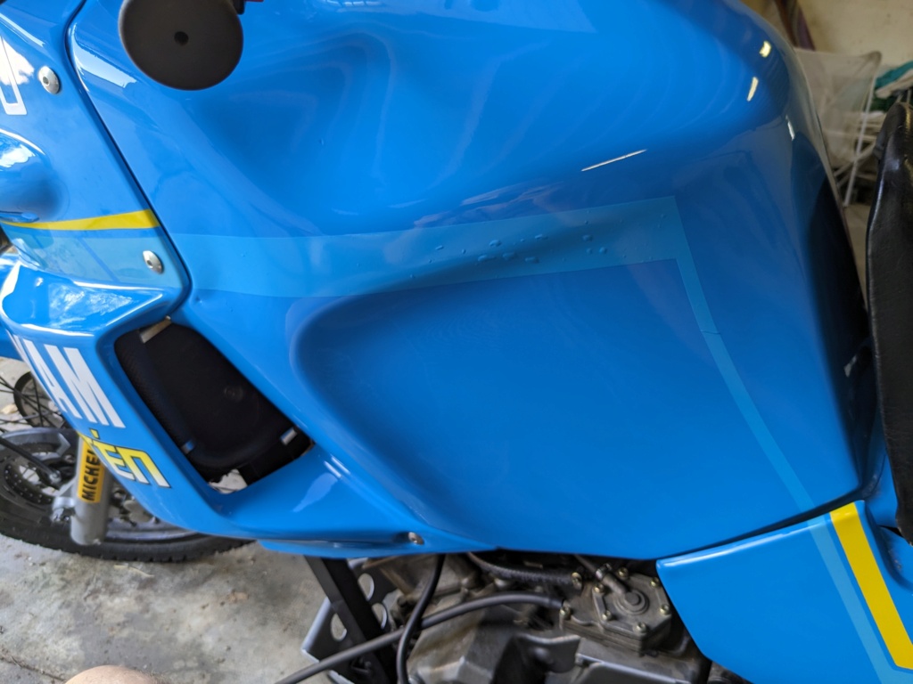

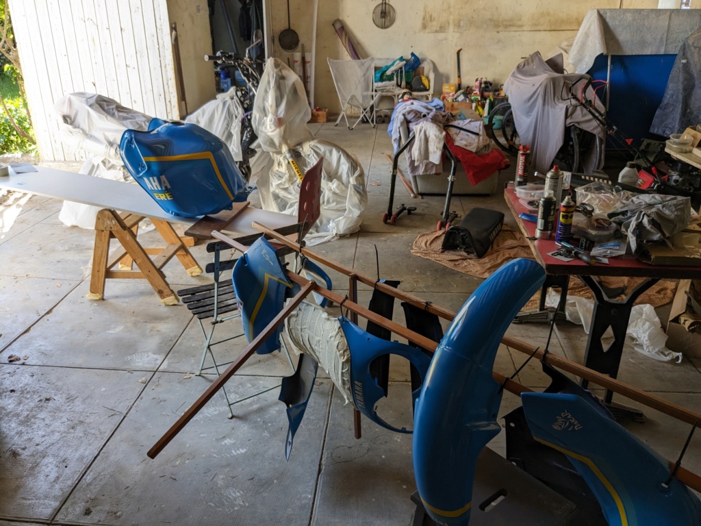

Et dernière étape du week end : ponçage des parties métalliques mal peintes dans un bleu dégueulasse. C'est super long, super chiant, mais ca rend mieux après.
XTZ 750 1989 - qu'est ce qu'on fait ? - Page 3 Pxl_2052
XTZ 750 1989 - qu'est ce qu'on fait ? - Page 3 Pxl_2051
J'ai commandé rétroviseurs, carénages, bulle, tour de compteur... donc elle aura bientôt une toute autre gueule.
Idéalement faudrait que je fasse une vidange d'huile de fourche bientôt car j'ai une grosse balade prévue fin juillet, mais je pense que c'est hors de mes capacités techniques.
Il faudra aussi repasser un coup de pinceau sur le réservoir, la fourche et le bras oscillant pour que ca soit de la même couleur que les carénages. Du boulot du boulot !

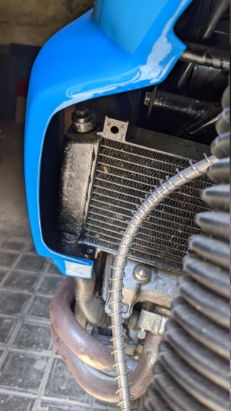

- les clignotants d'origine marchaient, mais je trouvait nulle part où les accrocher... car le précédent propriétaire avait coupé et poncé les platines de clignotants  XTZ 750 1989 - qu'est ce qu'on fait ? - Page 3 1f62d Solution trouvée avec une tige accrochée aux pas de vis du radiateur et des petites équerres, pour amener les cligno à peu près dans leur position d'origine.

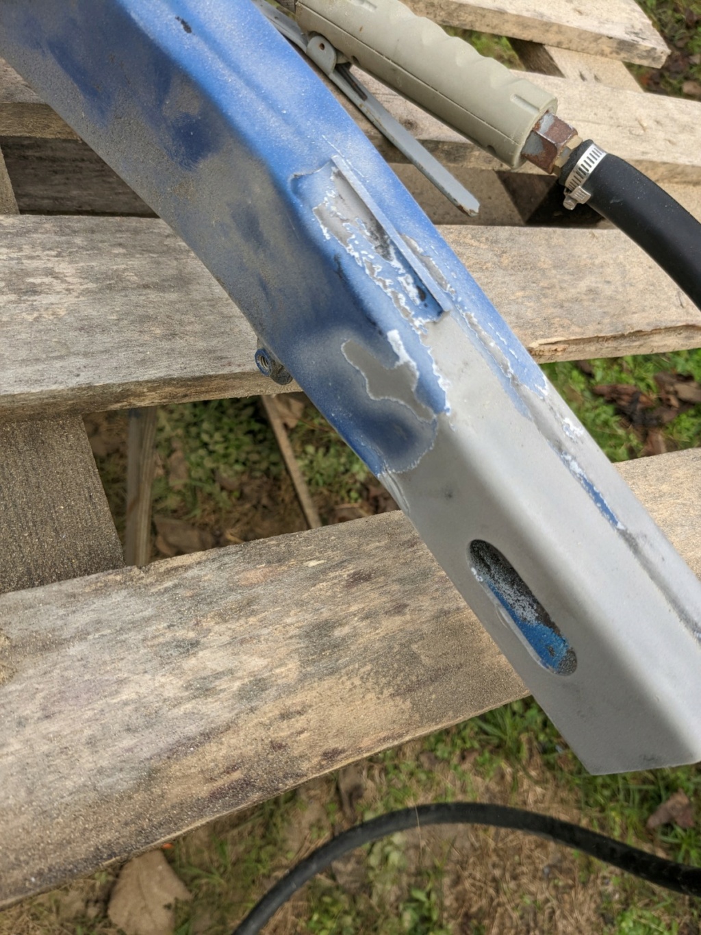

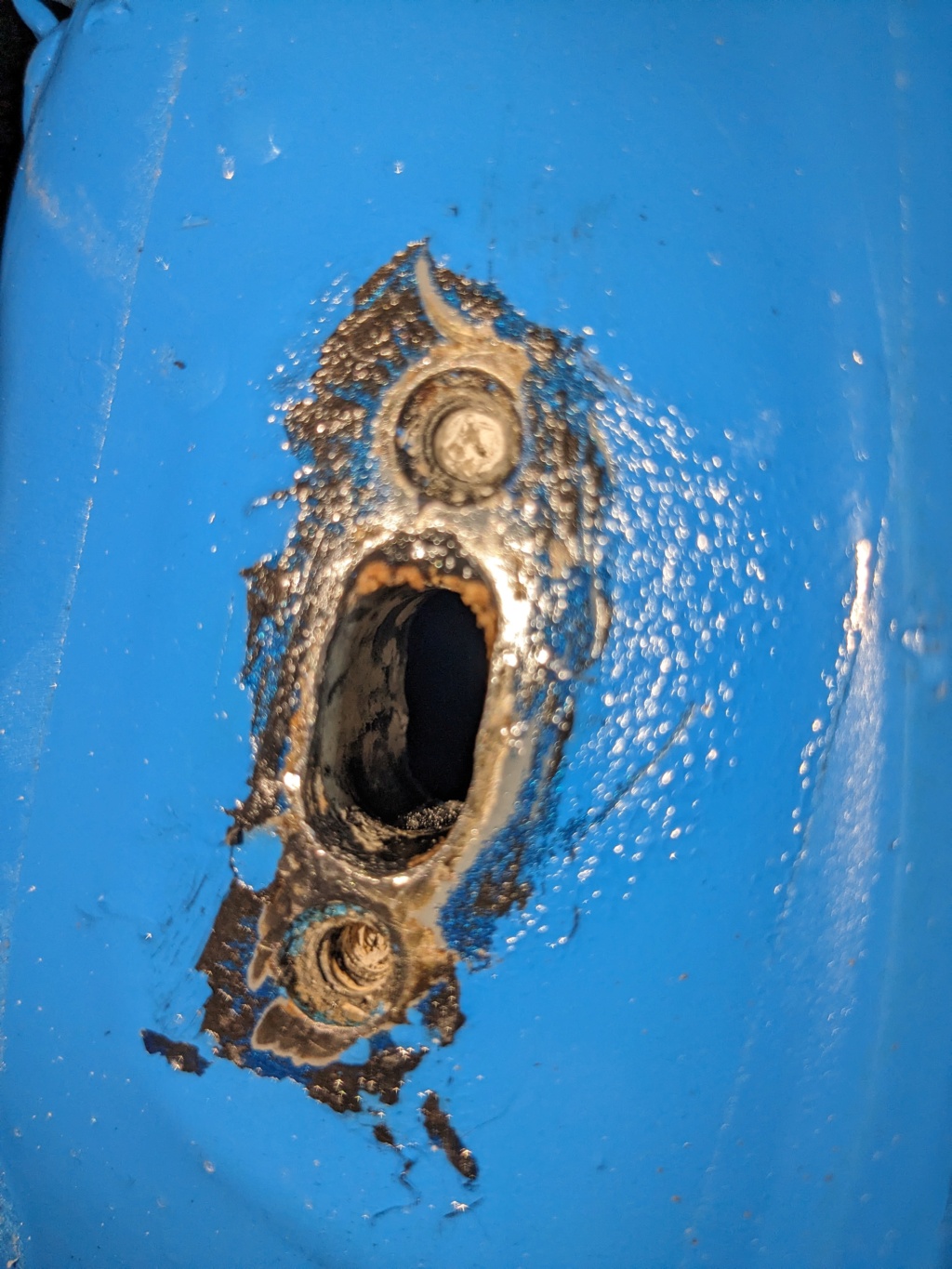

- les carénages, achetés en Australie (ou plutôt en Chine...
Un peu déçu du produit, j'ai fait un retour plus détaillé ici : https://www.super-tenere.org/t12931-reproduction-carenage-xtz-750-neuf-en-australie#257309
D'autant que j'ai pas pu fixer les petits carénages à l'arrière, vu que le précédent propriétaire (encore lui !) a modifié tout l'arrière de la moto, donc j'avais aucun endroit où les accrocher. Faudra repasser à la caisse pour régler ce problème, ou se montrer ingénieux...

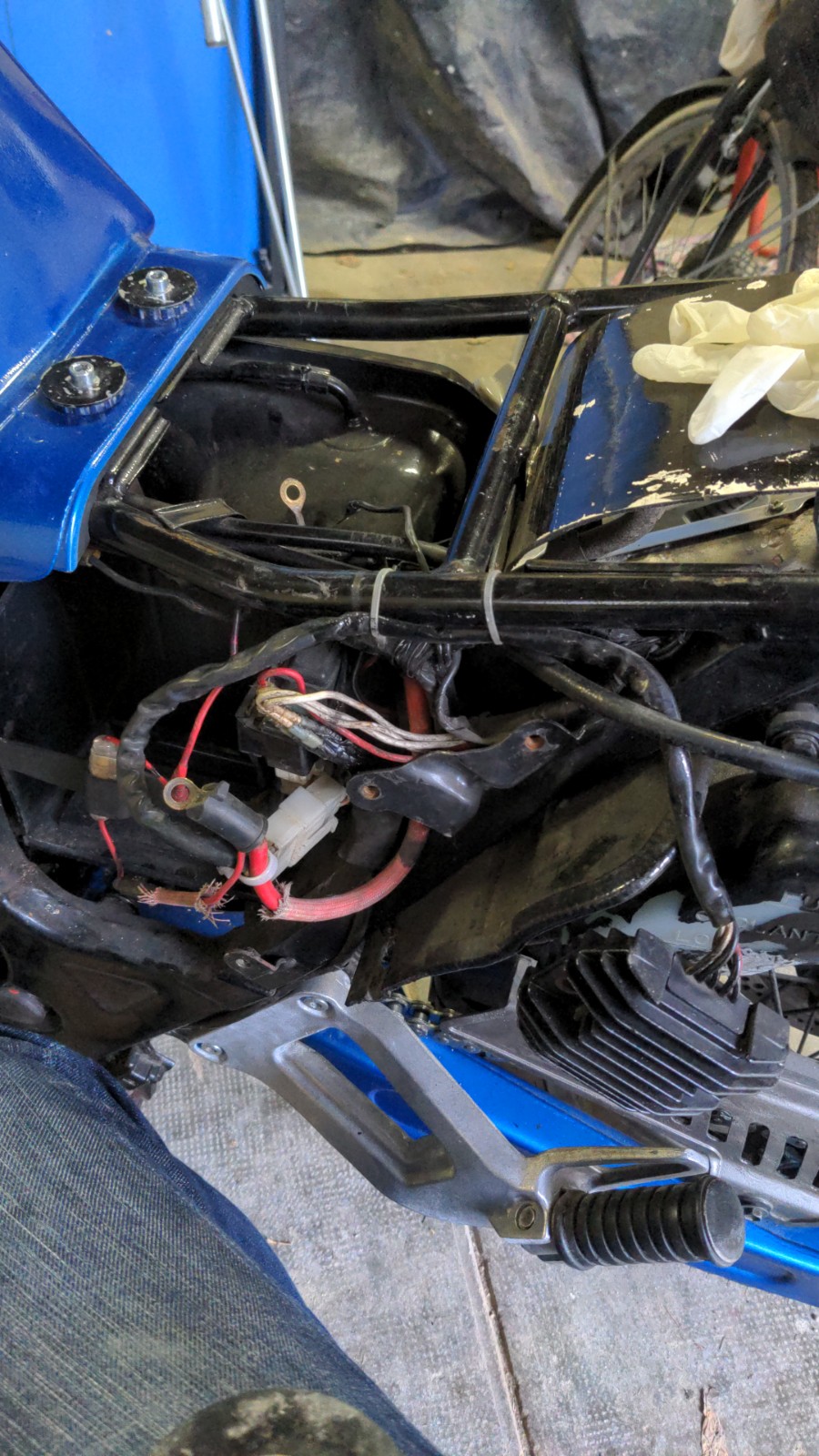

- régulateur : en installant les nouveaux carénages je me suis rendu compte que celui de gauche passait pas, à cause du régulateur de tension. Sur ce modèle je crois qu'il était sous la selle, mais là il avait été déplacé sur le côté. 1h avant le départ je me suis motivé à le remettre sous la selle (en sachant qu'il y avait une chance qu'il claque à cause du manque d'aération), j'avais trop envie d'avoir mes beaux carénages tous neufs Smile
Petite bidouille avec une équerre et quelques coups de perceuse, qui fera surement hurler un électricien, mais ça a tenu et j'ai pas eu de problème... En même temps le temps a été pourri et il a jamais fait plus de 20 degrés extérieur.

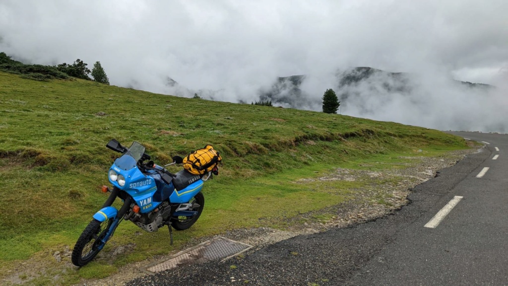

Et c'est parti pour une grosse balade : départ Bordeaux, direction Aulus en Ariège en passant par Auch, que de la petite route.
Au bout de 40 bornes mon compteur me lâche, le câble s'est arraché... Probablement parce que je suis un boulet et que j'ai mal calé l'encoche en remontant ma roue avant.
A part ça la moto tourne plutôt bien, j'arrive sans trop de peine à suivre mes potes en Yamaha Tracer 900 et 1250GS.
On arrive en Ariège, et on tombe sur deux mecs qui essaient de réparer un side car d'URSS de 1957 (un Dniepr, l'équivalent ukrainien de Oural). Ca faisait 2 jours qu'ils campaient sur un parking à cause d'un problème d'alternateur, qu'ils ont réussi à régler. Quand tu vois ça tu relativises sur les merdes qui pourraient t'arriver en SuperT ;)
XTZ 750 1989 - qu'est ce qu'on fait ? - Page 3 Side_c10
Le lendemain on profite d'une éclaircie matinale pour partir en Andorre via le col d'Agnés.
XTZ 750 1989 - qu'est ce qu'on fait ? - Page 3 Moto_m10

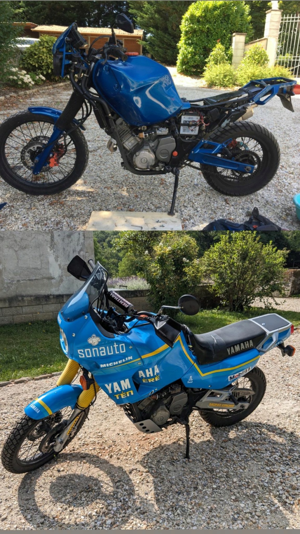

Il manque quelques autocollants et la peinture du reservoir, mais elle a quand même de la gueule cette moto  XTZ 750 1989 - qu'est ce qu'on fait ? - Page 3 2764
On monte tranquillement jusqu'à 2000 mètres au pas de la case, et dès qu'on descend la montagne coté Andorre ma roue avant se bloque ( https://www.super-tenere.org/t16965-frein-avant-bloque-pendant-roulage ). Au final plus de peur que de mal, à priori c'est soit moi qui ait trop freiné de l'avant pendant trop longtemps en descente, soit mon maitre cylindre qui est usé et qu'il faudra changer.
Dans tous les cas ça nous a valu une petite réparation de bord de route.

- à peine de retour à la maison mon petit montage de clignotants avants sur le radiateur a lâché. Avec le vent et les vibrations le pas de vis du radiateur s'est arraché. Pas envie de refaire une bidouille qui va encore casser, donc je vais devoir racheter une araignée entière pour pouvoir monter les clignos proprement.

Pour le régulateur, le mien est carrément placé dans la tête de fourche. Il suffit de rallonger le câble pour le ramener jusqu'à l'arrière de la moto (il passe le long du cadre, sous le réservoir). Et au moins là bas, plus aucun souci !

Pour le régulateur dans la tête de fourche il faut un cable spécial à rajouter ou bien t'as la longueur qu'il faut de base ?

Le régulateur faut bel et bien rajouter du câble, d'origine c'est clairement insuffisant.
Pour l'anecdote, c'est même parfois trop court d'origine même pour le câblage "d'origine". J'avais commandé l'an dernier le capteur de feu stop du frein avant sur Wemoto, et il a fallu que même là je rajoute de la longueur pour atteindre les branchements...

Maintenant place à la peinture. Voilà à quoi ca ressemblait à l'origine.
XTZ 750 1989 - qu'est ce qu'on fait ? - Page 3 2_bras10
XTZ 750 1989 - qu'est ce qu'on fait ? - Page 3 3_four10
On sable le tout.
C'était assez long car la puissance de mon compresseur était un peu juste, mais sinon ca se fait sans trop d'effort.
XTZ 750 1989 - qu'est ce qu'on fait ? - Page 3 4_sabl10
Puis peinture époxy grise des platines de repose pieds passager, porte bagage, bras oscillant, fourche...
XTZ 750 1989 - qu'est ce qu'on fait ? - Page 3 5_pein10
Pour la peinture laissez bien sécher 24h si possible entre chaque couche, et n'y allez pas comme un bourrin, faut projeter la peinture le loin en petits jets légers. Et si possible faites ça au printemps / été. Moi je l'ai fait en plein hiver, pour le séchage c'est vraiment pas idéal.

AVANT
XTZ 750 1989 - qu'est ce qu'on fait ? - Page 3 7_pot_10
APRES
XTZ 750 1989 - qu'est ce qu'on fait ? - Page 3 8_pot_10

J'en ai aussi profité pour déplacer le régulateur de tension. Il était sous la selle mais les cables étaient complètement cramés / fondus. J'ai refait tout le cablage et les raccords, et je l'ai mis en tête de fourche, dos à dos avec le CDI (grâce à une petite platine bricolée maison, selon un tuto trouvé sur le forum XTZ 750 1989 - qu'est ce qu'on fait ? - Page 3 270c ).

Suite et fin du feuilleton, j'ai enfin terminé la SuperT.
Après une grosse session peinture la dernière fois, il me restait à poser les autocollants.
Evidemment ca a été une galère sans nom, les stickers que j'ai reçus étaient pas tout à fait à la bonne taille, j'ai dû tirer et retailler certains éléments. (le tout avec le stress de pas pouvoir se planter car j'avais pile le bon nombre de stickers, si j'en ratais un il fallait en recommander un stock entier en Angleterre).
XTZ 750 1989 - qu'est ce qu'on fait ? - Page 3 Autoco10
XTZ 750 1989 - qu'est ce qu'on fait ? - Page 3 Autoco12
XTZ 750 1989 - qu'est ce qu'on fait ? - Page 3 Autoco11XTZ 750 1989 - qu'est ce qu'on fait ? - Page 3 Autoco13
Assez compliqué donc.
Autant pour caler les "Yamaha" et "Ténéré" bien en face, que pour placer les bandes jaunes et bleues.
Il y a quelques pliures un peu disgracieuses mais j'ai fait ce que j'ai pu, tant pis pour cette fois, on fera mieux sur la prochaine SuperT !
Pour les bulles d'air c'est moins grave. On peut essayer de les pousser vers l'extérieur avec une carte bancaire mais comme les autocollants sont en vinyle assez fin ca peut facilement se déchirer. Donc j'ai préféré percer les bulles avec la pointe d'une aiguille à coudre. Ca a très bien marché.

Une fois les stickers posés j'avais prévu de repasser un coup de vernis pour éviter de tout niquer à la première goutte d'essence / pluie / gravillons sur la route.
Mais j'avais la flemme de repasser par la case compresseur + pistolet à peinture, donc j'ai acheté des bombes de vernis bi composant. C'est environ 25e la bombe et ca m'a permis de passer une couche sur toutes les pièces que je devais faire (et il m'en restait à la fin).
C'est pas mal, mais faut pas se planter car il peut rapidement y avoir des coulures et là c'est foutu.
La partie la plus longue c'est la préparation / nettoyage des pièces à vernir. Comme j'avais encore la flemme de tout démonter j'ai vernis le bras oscillant et les tubes de fourche directement sur la moto.
Je conseille pas de faire comme moi, mais je manquais de temps.
Mais comme je suis un idiot (et que ca faisait 3 mois que j'avais pas avancé sur cette moto) j'avais oublié que j'avais pas enlevé les bouchons placés dans les robinets d'essence du réservoir (pour faire le décapage du réservoir au Restom).
Résultat : la résine à l'intérieur a séché sur les bouchons, et la peintre a peint par dessus...
XTZ 750 1989 - qu'est ce qu'on fait ? - Page 3 Robine10
XTZ 750 1989 - qu'est ce qu'on fait ? - Page 3 Robine11
Encore une bonne tannée à enlever et nettoyer, d'autant qu'au fond du réservoir la résine avait fait une couche de 4-5 cm d'épaisseur, à percer et nettoyer depuis l'extérieur. J'y ai été à la Dremel, non sans faire tomber un morceau dans le réservoir...
En tout : 4 bonnes heures pour bien rattraper le truc.

Pour rappel : quand je l'ai achetée c'était ça.
XTZ 750 1989 - qu'est ce qu'on fait ? - Page 3 Avant_10

Super boulot, vraiment. Ca fait tellement plaisir à voir.
Et ce, au moment même où je m'apprête à vendre la mienne faute de pouvoir continuer à l'utiliser comme daily pour aller au boulot (merci la ZFE...).
Si j'avais plus de tunes, de place et de temps, je l'aurai surement garder pour en faire un truc abouti comme la tienne. Tant pis, elle ira faire plaisir à quelqu'un d'autre maintenant que j'ai tout refait côté mécanique (il restera que l'esthétique à refaire).
Ce coloris Sonauto en tous cas....halalala

Merci pour le message  XTZ 750 1989 - qu'est ce qu'on fait ? - Page 3 1f609
Content d'en avoir fini, et hâte de pouvoir faire un vrai trip avec.
Concernant les zones ZFE, est-ce que tu as pensé à faire passer ta moto en véhicule de collection ? Il faut qu'elle ait plus de 30 ans et qu'elle soit dans sa config d'origine (genre pas de café racer ou scrambler ou autre), mais ca te permet de ne pas être soumis aux restrictions ZFE  XTZ 750 1989 - qu'est ce qu'on fait ? - Page 3 1f60e
https://www.nouvellecartegrise.fr/la-circulation-des-vehicules-de-collection-en-zfe/
Regarde de ton côté si c'est jouable, mais ca peut etre un bon moyen de te faire garder ta moto !
Et sinon, si tu dois t'en séparer n'hésite pas à m'envoyer un message. Selon le prix et l'état peut-être que ca m'intéressera de te la racheter.
