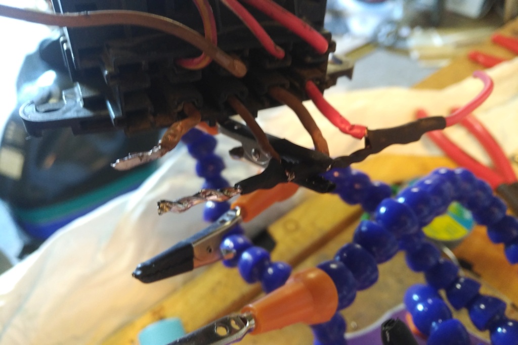

Moto : XTZ 750 Super Tenere Kms de ma moto : 62300 Messages : 105 Date d'inscription : 03/10/2020 Age : 35 Ville ou région : La Meilleraie Tillay en Vendée 85
 | Sujet: Re: A mon tour !! :-D Sam 3 Avr 2021 - 18:54 | |
| Youyou! Ça avance ! Pas mal de cablage, soudures, cosses, et, beaucoup de rizlans !! :-D Les anti-brouillars sont posés et câblé: puissance par un fusible, un câble d'alim tiré de la batterie puis sur un contacteur. La commande prise en parallèle du phare avec un interrupteur supplémentaire en série. Puis klaxon: commande normale qui actionné un contacteur, alim: idem, ligne dédié avec fusible  J'ai installé la petite boîte à fusible du XJN (4fusible d'alimentation + trois emplacements pour poser des fusibles de rechange) avec un gros fil de cuivre comme collecteur du + batterie. Donc je pourrai utiliser encore deux sorties si j'ajoute des choses plus tard  Les antibrouillard sont des petits feu led, des chinoiseries. Et, plutôt que de faire des truc simple, ils ont trois mode de fonctionnement: lumière forte, lumière faible ou, stroboscope o_O Le mode change à chaque fois que l'on coupe l'alim XD Bref, heureusement que j'ai ajouté un interrupteur, à chaque redémarrage, il faudra changer le mode ! En plus, ils ont des contour led (Angel Eye) bleu et un barre de led rouge au dessous. J'ai câblé en volant pour un essais..... Je ne les utiliserai pas ! Deux modes: allumé fixe, ou clignotement alternatif .... Bref, avec les couleurs que ça donne je risque d'avoir des problèmes avec les forces de l'ordre  Sinon, avec quelques heures de réflexions, tout fonctionne !! Il me reste à voir pour mettre la seconde trompe de klaxon, et voir si je réforme mes carénage avant de tout remonter ... Mais je n'ai pas encore trouvé d'objet de Recup en plastique ABS (pas envie de faire fondre les legos de mon fils, ni d'en acheter...) On verra d'ici lundi si je remet ça à plus tard  Quelques photos:     Pas encore pris des photos du résultat final mais ça viendra ;) |
