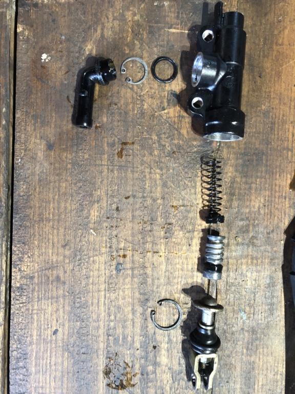

Merci pour l'info sur les patins mais j'ai déjà commandé les patins chez Kedo (34€ plus frais e port).
J'ai attaqué la partie électrique avec des nouveaux commodos, un warning, une prise USB, des poignées chauffantes et des ampoules led (tout ça acheté près peu cher chez Ali...). Je ferai des photos une fois terminé.
Double restauration XTZ 750 - Page 2 Img_6513
Double restauration XTZ 750 - Page 2 Img_6512

Ça y est, j’ai remonté les deux trains arrières avec changement d’un des kit chaîne.
Par contre, j’ai bien galèré pour réamorcer un des maîtres cylindre arrière même en remplissant à la seringue par la vis de purge.
Donc démontage complet, nettoyage, vérification, un peu crade mais les joints en bon état.
J’ai fini par y arriver en remplissant d’abord le maître cylindre par le haut à la seringue avant de mettre le raccord banjo.
Ensuite remplissage de bocal et on en attend que ça descende.
Et enfin pompage classique avec ouverture/fermeture de la vis de purge jusqu’à disparition des bulles.
Vous avez déjà eu ce genre de galère ou c’est moi qui m’y suis mal pris ?

Moi aussi, j'ai galeré au début, la solution que 'ai trouvé c'est d'aspirer avec une grosse seringue par la vis de purgé en appuyant sur le frein.
 Oui tout a fait c'est la solution de certaine machine de purge automatique
Il y a aussi la solution de remplir par la vis de purge en injectant par cette vis de purge le loockeed et en appuyant sur le frein
