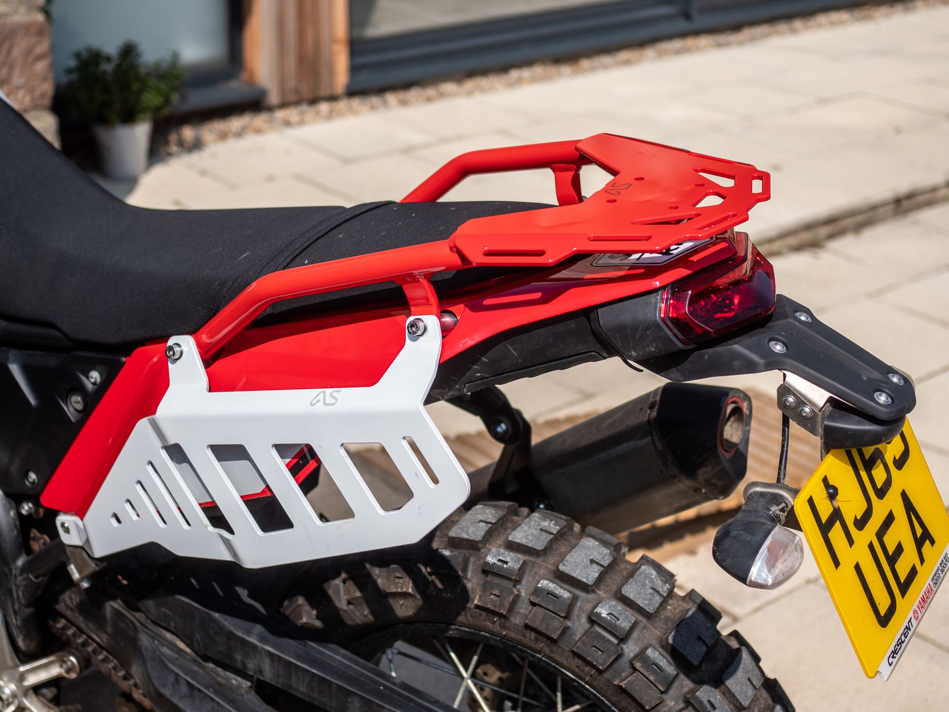

Salut les gars
Je regarde les possibilité pour mettre un top case en alu sur la T7 mais le porte paquet YAMAHA ne me plait pas visuellement je cherche donc des alternatives.
J'ai regardé chez les fabricants comme SW MOTECH, TOURATECH, etc... mais rien ne me convient et puis je suis tombé sur ce modèle que je trouve visuellement top (adventure spec)
N'ayant jamais monté de top case sur mes motos, j'ai cru comprendre qu'il fallait une platine qui venait se poser sur le porte paquet et le top case vient ensuite se clipser sur la platine. C'est bien ça ?
J'aimerai monter un GIVI trekker outback 42L, est ce qu'une platine GIVI pourrait se monter sur ce porte paquet ? Si oui, laquelle ? Il y en a tellement !!!
Merci de votre aide Porte paquet Adventure Spec et top case alu 230111 Porte paquet Adventure Spec et top case alu 230111
Porte paquet Adventure Spec et top case alu T700%20Rear%20Luggage%20Rack%20
Porte paquet Adventure Spec et top case alu 34816?access_token=e0902cf7-316a-42ba-9f9b-e4ef5c090b97
Oui c'est ça tu doit installer un porte paquets de la forme et au loock qui te convient et qui en général accepte les platines de tous les fabriquant de top case. Ensuite avec le top case tu achétes la platine intermédiaire correspondant au top case choisi que tu boulonnera sur le porte bagage

Merci pour ta confirmation
Du coup ça ne devrai pas poser de problème d'installer une platine GIVI comme celle là ?
C'est une monokey pour top case trekker
Porte paquet Adventure Spec et top case alu Platine_m8b

oui tout a fait c'est du reste pour pouvoirrecevoir différentes platines que les trous du porte paquet sont oblongs.

AU top merci Jean !!

super porte paquet, j'ai le même en noir ( ma moto est noire) et j'ai monté des attaches rotopax afin de lui mettre un bidon de 7.5l pour mes longs voyages, cela porte l'autonomie à 23.5 l  mais ca ce n'est pas le sujet du topic.

L'espace entre les poignées de maintien passager à l'air assez restreint. Il faut pas que la passagère ait un trop gros cucul il me semble non ?
