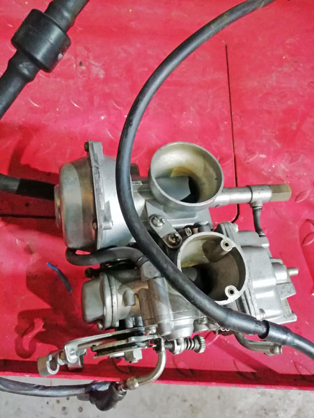

Dépeçage de la bête :
Nettoyage carbu IMG-20201215-100218
Nettoyage carbu IMG-20201215-100224
De l'extérieur, il fait bien ses 40 000 Km, mais pas plus sale que ça.

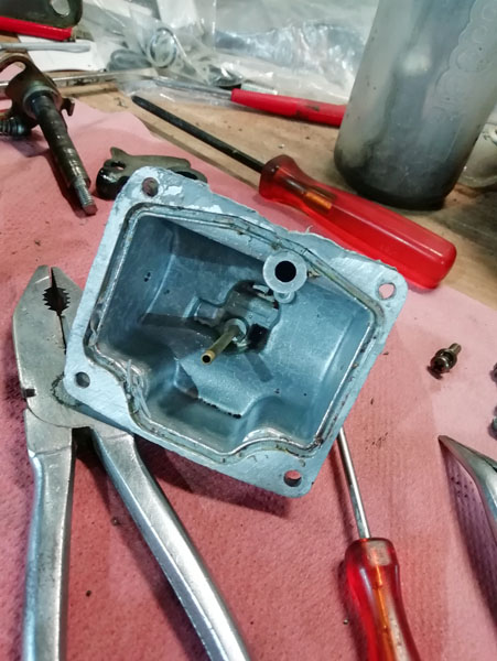

Par contre en interne :
Nettoyage carbu IMG-20201215-102247
Nettoyage carbu IMG-20201215-103226
Un bon gros caramel des familles tapisse presque tout.

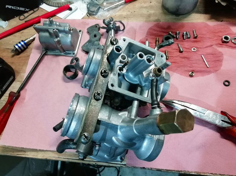

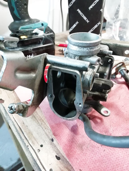

Du coup, pas de détail : toutes les pièces dans le bac, 30 minutes de bain à 50°. Et le résultat est franchement top. L'alu revient à neuf, les pièces en laiton sont nickel, mais pas brillantes. Juste le couvercle de membrane de l'élément à dépression qui sort tout noirci. Visiblement le produit n'est pas adapté à l'inox. Mais bon, un coup de paille de fer imbibée de pétrole résout vite le problème.
Nettoyage carbu IMG-20201215-110457
Nettoyage carbu IMG-20201215-115306
Nettoyage carbu IMG-20201215-123618

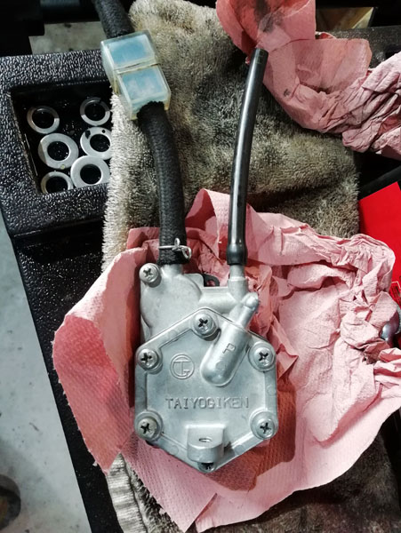

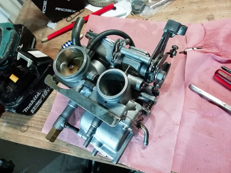

Plus qu'a remonter le tout, avec la pompe qui a subit le même sort :
Nettoyage carbu IMG-20201215-103241
Ce soir, 1er démarrage impec. Elle ne tient plus le ralenti, j'ai dû régler la butée de papillon. Demain, si le temps le permet, vrai test de quelques kilomètres.
