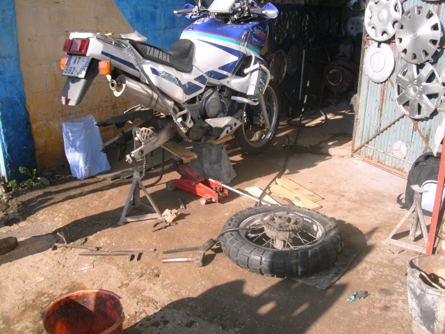

ben non je pense pas car avant de partir tu a vue les photos quand je change mon pneu ar au maroc j ai tous graisser mon train est les roulements ar est dans le sud du maroc yà pas d'humidité même la brouette dehors ne rouille pas bon j'ai fait 6000 km est 2700 de piste mais le poids vous pensez rien
ben moi je pense a sa mais ....comme sa une idée qui me fait mal car je comprend pas est les pneus cross
jeu important couronne AR - Page 2 Empty
MessageSujet: Re: jeu important couronne AR   jeu important couronne AR - Page 2 EmptyMar 8 Mar 2011 - 18:49
jeu important couronne AR - Page 2 Maroc_11
voilà c etais au bled 2 jours av mon départ est rien

jeu important couronne AR - Page 2 Couron10jeu important couronne AR - Page 2 Couron11
voilà la tète de mon roulement cotes couronne comme si le cache poussière avait fondu est de l'autre cotés plus de cache ??les 3 autres sont apparemments pas trop mal. donc j attend les neufs car je pense changer les 4 y à t'il autre choses que je pourrais vérifier av le remontage? 1 sur 4 tension de chaîne pas bon ou usure normal
jeu important couronne AR - Page 2 6071 a+tabar
MessageSujet: Re: jeu important couronne AR   jeu important couronne AR - Page 2 EmptyVen 11 Mar 2011 - 22:21
Hello Tabar ...
Ce roulement c'est peut-être la seule cause de ton problème ...
Si tu dis que de l'autre côté il n'y a pas de cache poussière, où est le plastique ?
Perdu lors du montage de ton pneu TT ? s'il avait aussi fondu tu aurais dû trouver du plastique fondu ...
As tu des traces de chauffe (métal marron, jauni ou bleui, rien à voir avec le cambouis ;-)
C'est quoi la réf de ton roulement ? avec la ref tu peux savoir s'il est étanche ou 1/2 étanche ...
Tu es sûr qu'il était étanche des deux côtés ? Dans ce cas, ça expliquerai pourquoi l'autre côté n'a pas de cache !
Tu as comparé ce qu'il te reste de pièces avec le plan que je t'avais posté dans ton topic de raid ?
Tu as tout ? il te manque des pièces ?
Tu as raison, quitte à démonter le tout, autant remplacer les 4 ... au mieux il te restera les autres roulements en spare pour le cas où tu aies une panne dans le désert ;-)
En remontant le tout, ton problème devrait avoir disparu ... Si non, là faudra checker mais je sais pas quoi ... on verra ça quand tout sera remonté avec les neufs ;-)
Courage Man :-) ...
Tchüss à tous ...
