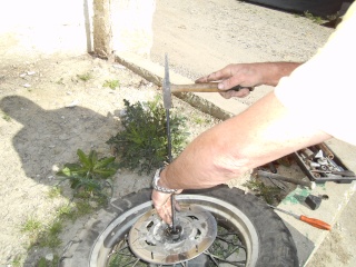

question: vous sortez ses fichus roulement avec quoi jeu important couronne AR - Page 3 806522 ???ou j'ai rater une chosejeu important couronne AR - Page 3 488482 car j'ai peur de rayer ma cage jeu important couronne AR - Page 3 64297
a+tabar

tu as une chaine neuve avec ta couronne-pignon?
pour les roulements, celui du porte couronne sort bien, avec un jet en alu.
pour ceux de la roue, pareil, mais il te faut un jet de 30cm environ tu les extrais par le centre jeu important couronne AR - Page 3 413816
un jet ?? connais pas cette outil jeu important couronne AR - Page 3 886537
jeu important couronne AR - Page 3 Empty
MessageSujet: Re: jeu important couronne AR   jeu important couronne AR - Page 3 EmptyDim 20 Mar 2011 - 14:10
un tube plein jeu important couronne AR - Page 3 609592
Moi non plus .
Mais comme dirait Derfu : Kugel ist meine freund !
http://transalpnet.free.fr/tech/roulement_roues/index.htm

Ok alors s'ils sortent facilement, tu peux prendre une douille à l'envers pour avoir une bonne surface d'appui puis tu chasses le tout avec in burin ... Attention, y aller gentiment pour ne pas marquer la cage ...

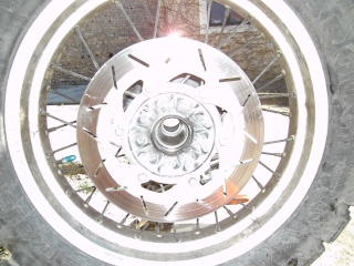

jeu important couronne AR - Page 3 Couron17jeu important couronne AR - Page 3 Couron18est voilà la gueule du JETjeu important couronne AR - Page 3 Couron19
sortis trés facilement est doucement en tapotant il y a assez de jeux pour les faire sortir jeu important couronne AR - Page 3 2120
maintenant j'ai choisi en2RS donc étanche des 2 cotés.
les remonterais avec une graisse qu'on prend pour les roulements de tracteur de riziére ou une graisse au cuivre
bon je vais remonter sa cette semaine est là cool non??? jeu important couronne AR - Page 3 46975
a+ tabar

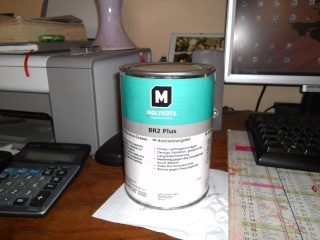

salut becker 57 content que tu me donne ton avis bien mais j veux comprendre
jeu important couronne AR - Page 3 Couron21jeu important couronne AR - Page 3 Couron20
la ref: a bas de cuivre est molykote CU-7439
vous savez que je travail dans les riziéres??
je sais que mes roulements de ma mob sont plus petits!est n'as rien a voir!
mais moi je monte tous mes roulements de tracteur,machine a riz,silo a grain
souffleries ect ..ect.. avec la cu-7439 est :l'eau ici je connais!!!
esque je me trompe??
jveus comprendre? a+tabar

Derfu t'as déjà expliqué l'utilisation de cette graisse !

ahhhhhhhhhhhhhhhhh!!! jviens de comprendre une choses
le cuivre est conducteur de chaleur ???pfffffffffffffffffffffffffff !!!!!!!!!!!!!!!!la machine agricole cool alors que ma mob???? pas possible
bon excuse pas de prob vais prendre BR2 plus j'ai rien dit jeu important couronne AR - Page 3 149396
hihihi a+ tabar
MessageSujet: Re: jeu important couronne AR   jeu important couronne AR - Page 3 EmptyMar 22 Mar 2011 - 1:42
Hello Tabar ...
C'est pas une histoire de conductivité thermique, c'est une question d'abrasion ... En plus il y a une grande différence de vitesse de rotation entre les roues d'un tracteur et celles d'une moto ce qui va amplifier le phénomène d'abrasion :-( ...
Roulements = graisse au Lithium
Ychüss à tous ;-)
jeu important couronne AR - Page 3 Rassos10
MessageSujet: Re: jeu important couronne AR   jeu important couronne AR - Page 3 EmptyMar 22 Mar 2011 - 10:22
bon!!ok!!ok!! méssage bien reçu doigtsenV bien
a+tabar

jeu important couronne AR - Page 3 Couron22jeu important couronne AR - Page 3 Couron23jeu important couronne AR - Page 3 Couron24jeu important couronne AR - Page 3 Couron25
bon voili,voilou,remontage des roulement neuf avec de la graisse de malheureux!!!!!!!!! au lit titi titi....facile est tranquille est, est?
mise en place sur la moto pour voir!!!! est est ben! plus de jeux c est drole non? Double V
pour le serrage de l'axe y une force spécifique ?
me resteras que le kit chaîne
en tous les cas grands merki a vous!!! bien
a+tabar... doigtsenV
