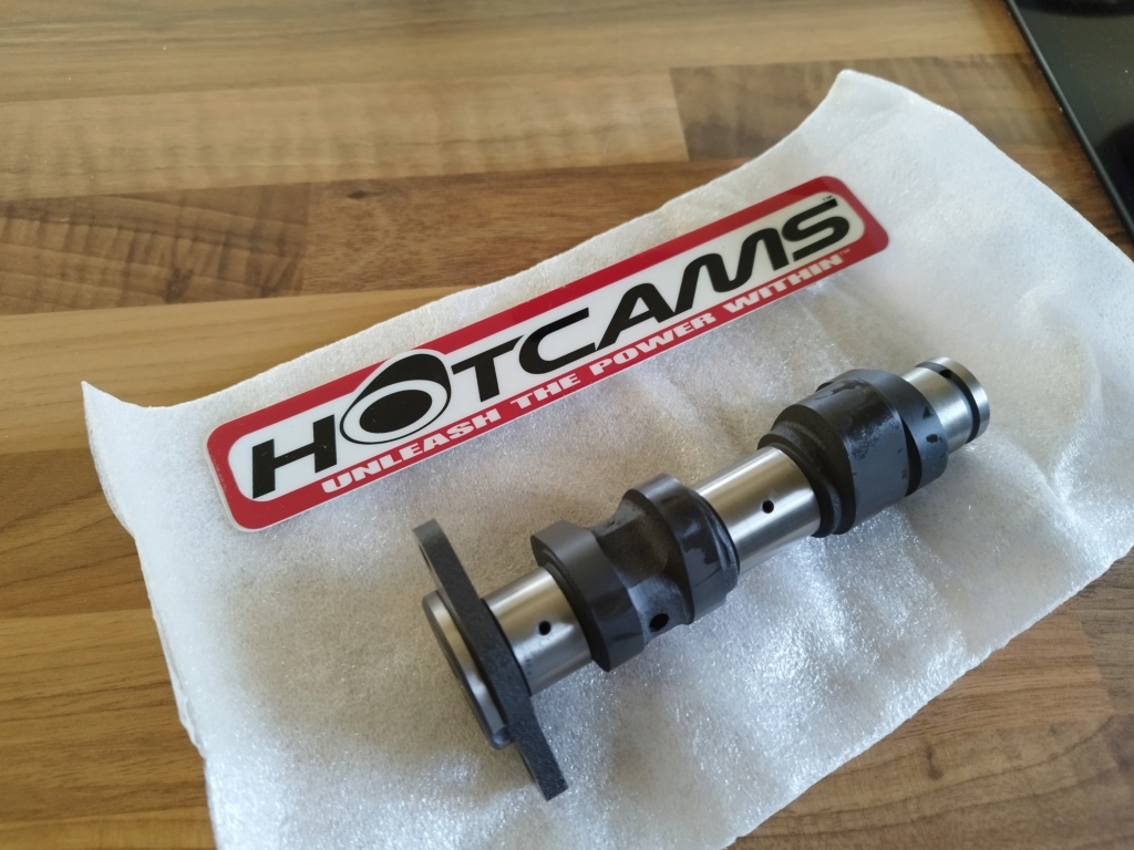

Ça y est, bonne nouvelle, le bras oscillant est arrivé.

Toujours en appliquant la méthode de l'avant vers l'arrière, il était maintenant temps de s'occuper du moteur:
- Vidange de l'huile moteur et remplacement du filtre à huile
- Dépose et nettoyage des carburateurs
- Dépose et nettoyage du filtre à air
- Remplacement de l'arbre à camesYAMAHA 660 XTZ 3YF Remise en route et optimisation Img_2061
- Voir échappement si l'on peut faire mieux sur le collecteur (Collecteur OTR plus disponible)
