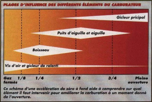

Entre 5000 et 6500 : mauvais coulissement dans le puit ou plus probablement aiguille légèrement déformée.
Ca vibre, c'est bizarre, c'est chiant... Carbu10

J'aurai bien aimé le croire, mais avec gicleurs, aiguilles, membranes... Bref la totale, j'ai un peu de mal à y croire 😲 Ou alors c'est décidé, avec toutes les galères de carbus que j'ai eu, les carbus de ST, c'est un objet tout droit venu des enfers 🔥🥵

Le schéma correspond au degré d'ouverture de la poignée et non au nombre de tour minute... Niveau alumage, as tu remplacé les bougies récemment ? Ça pourrait être un soucis électrique mauvaise connection au autre 🤔
