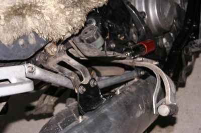

Hello à tous ...
En faisant un p'tit tour des anciens topics du forum, je me suis aperçu que j'avais pas posté mes éléments de réponse à ma question du début de topic ...
Voilà ce que j'ai trouvé en matière de renforcement de cadre de la 3LD ...
Cadre de l'XTZ Renfor10
Le renforcement est intéressant sauf que c'est sur un TDM ...
because le réservoir d'huile est sur le moteur ;-) ...
Cadre de l'XTZ Normal10 Cadre de l'XTZ Normal11
Et voila pour l'arrière du 3LD ...
Cadre de l'XTZ Rassos10
