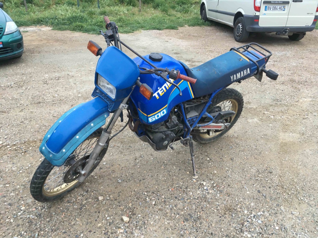

Je vais essayer ici de faire suivre les avancements de mon projet de restauration/remise en état/remise en route de mon XT 600 TENERE 1VJ.
Je déposerai au fur et à mesure des photos et autres commentaires.
J'en suis au tout début, je viens d'acheter la moto avec un deuxième réservoir sans robinet (celui monté sur la moto est percé près des robinets), de faire l'étendu des dégâts laissés par plusieurs années sans rouler...et de chiffrer sa remise en route.
Beaucoup d'achats au menu et, d'ailleurs, si certains d'entre vous possèdent et vendent des pièces pour ce modèle il est possible que cela m'interesse.
Je viens de commander un pot pour commencer, car l'actuel est percé...ainsi que notamment des robinets d'essence.
J'ai pu remettre en route le moulin...qui a l'air sain mais meritera un jeu aux soupapes...Déjà faire rouler la moto sera pas mal.
Au niveau des dégâts, et je dois en oublier :
- réservoir
- kit plastiques latéraux absents (je vais surement devoir acheter un kit complet)
- couvercle de boite à outils absent (je vais surement devoir la remplacer)
- protection disque de frein absent
- protection bras oscillant absent
- selle en piteux état
- maitre cylindre de frein avant à remplacer
- levier embrayage à remplacer
- joint spy de fourche à remplacer
- étrier de frein à avant à reconditionner et/ou à remplacer
- vidange de tous les fluides à faire et filtres à remplacer
- kit chaine à changer
- fonds de jante, chambres à air et pneus à changer
- toutes les durites à changer
Bref, un peu de travaux ^^

Base correct pour une belle restauration  bien , y'a du travail, mais rien d'insurmontable !
J'ai toujours eu un faible pour la 1VJ, peut être un jour ...

Hello
Beau projet !!
Tu peux aussi prévoir les pneus je pense, et il manque les protèges-mains.
Charly

@Charly1VJ a écrit:
Hello
Beau projet !!
Charly
Oula, on peut même dire qu'il manque un paquet de choses...c'est pour cela que j'ai indiqué un kit plastique complet.... et oui, fonds de jante, chambres et pneus c'est prévu ^^
