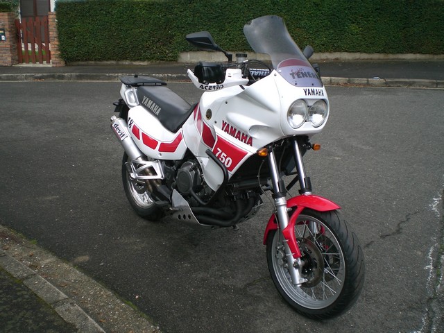

Salut à tous, il me reste deux jeux de roues supermotard du wr au garage, je me demandais si ça serai cool de les monter sur le ST.
Z'avez déja vu ça? j'ai vu des africa monté SM(juste les roues), ça a l'air sympa, si vous avez des photos super T , je suis preneur.
a+ Double V

Voici un exemple, très jolie d'ailleurs.

Oui ... Elle ETAIT très jolie ... Fourche, freinage, jantes ... tout y est passé ... Pierrick B. (région parisienne), son propriétaire avait vraiment fait du beau boulot dessus ... On avait échangé pas mal de mails quand j'ai vu la machine sur un forum ...
750 en supermot' Cimg5010 750 en supermot' Cimg5011
AVANT ...
750 en supermot' Cimg7010 750 en supermot' Cimg7011
APRES ...
Pierrick a écrit:
... Photos du ST avant et après. J'ai passé 3 mois dessus démontage remontage peinture etc.
les modifs : le régulateur + une batterie (obligatoire pour repartir sur de bonnes bases)
Passage de la bête en 17", jante Excell sur moyeu d'origine AR 17 x 150, AV 17 x 110 pneus : Pilot road
réfection du système de freinage pistons neufs nettoyage des étriers , joint et cache poussière neuf + durite aviat. pour l'avant idem + maitre cylindre nissin 17mm avec bocal séparé.
changement des ressorts de fourche + dur , viscosité + importante et + 1 cm de niveau de liquide.
guidon Renthal, compteur digital, bulle haute.
Changement de bougie, nettoyage des carbus, filtres air neufs.
faire obligatoirement aprés tout cela synchro carbu , régalage du jeu de soupapes par pro.
Après c'est de la déco moi j'ai conservé l'aspect old shool pour mon ST
j'ai gardé la motorisation d'origine car le Dynojet n'est pas fiable et demande de nombreux réglages avant d'arriver à quelque chose d'acceptable.
Le gain de puissance n'est pas important pour l'argent dépensé et le temps passé.
sincèrement pour l'utiliser dans paris la puissance est bien suffisante pour cette machine. je la prend de temps en temps pour arsouiller avec mes camarades et ce n'est pas elle la dernière IoI .
Au plaisir de voir ton ST.
bonv.
Elle a fini en pièces détachées sur eBay ... J'en croyais pas mes yeux ... du coup je le mail et je lui demande ce qu'il lui arrivait ... Malheureusement son ancien propriétaire n'était pas aussi soigneux que lui ... Un jour un gros bruit au niveau de l'embiellage a eu raison de la belle :-\ ...
J'avais pas assez de cash à l'époque pour lui racheter la fourche (58€) et les roues à l'époque :-( ... ça l'aurait bien fait quand même ...
C'était vraiment une très belle machine, arrangée avec beaucoup de goût en plus ...
Tchüss à tous ;-)
