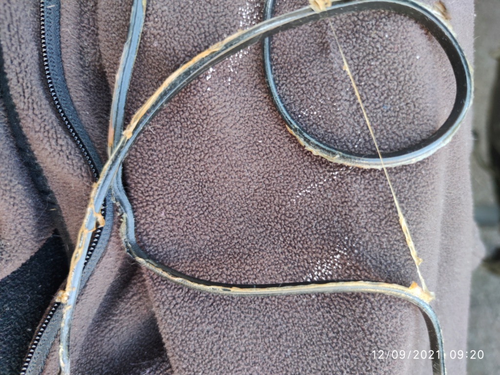

Remise en état 750 superté 1989 par un stagiaire ???? - Page 2 Img_2045

Coucou ma communauté
Voilà mon joint de boite a air ???
Kesaco
Je nettoie tout ça s'en va bien
On dirait de ma colle mais qui sèche pas
Je suis en stage jamais vu ça
En reconversion le papy de 57 a
Arff dur dur Remise en état 750 superté 1989 par un stagiaire ???? - Page 2 Img_2064

Salut , ben ça ressemble à de la colle Néoprène, genre « Patex ». Plutôt bien adaptée pour l’usage si appliquée proprement.
Cela si si tout est en état, joint et portées pas besoin de colle.

Merci , j'avais vu
J'ai mis du silicone ?

Silicone c’est Ok
