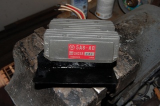

J'ai remarqué sur ta photo que tu avais encore un ancien régulateur ...
question elec Leduc_10 question elec 18783p10
Si jamais tu avais des problèmes électriques (charge batterie par exemple)
question elec Img_1610 question elec 35966d10
Change le contre un modèle pour TDM ou autre (bien plus résistant)
Le premier est un modèle TDM 3VD
Tchüss Man ;-) ...

ok, ben ecoute, je verrai à l'usage car le type à qui je l'ai echangée contre le XLR m'a dit que les batt. ne tenaient pas; hors ce type a gardé la brele 2 ans sans s'en servir faute de permis A ...; mais je note l'info Merci question elec 492970 , mais vu les ailettes du modele TDM, il doit deja avoir moins chaud; j'ai lu aussi qu'il fallait le virer de sous la selle, ça ne respire pas .....tu m'etonne question elec 548622
question elec Empty
MessageSujet: Re: question elec   question elec EmptyJeu 10 Mar 2011 - 17:05
Hello Le Duc ...
Bin si ta batterie chauffe, ne tarde pas à changer ton régulo !!! si c'est pas trop tard ...
Pour la position du régulo, y a des supports tout fait ...
question elec 2009-011 question elec Img_0810
En Alsace j'ai pas trop de soucis de surchauffe de ce côté là ...
question elec 33313d11
Sinon y a juste à prolonger les câbles ...
Attention à la section ... le même que ceux d'origine et spécial auto,ils sont traités anti-UV et
repositionner le Régulo dans la tête de fourche ...
Tchüss Man ;-) ...
