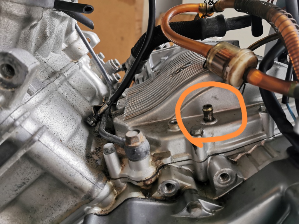

Malgré mes recherches sur la RMT et sur le forum, je ne trouve pas de réponse à deux questions, je les pose donc ici car je pense que certains d'entre vous ont les réponses.
Question 1, à quoi se raccorde le petit tuyau métallique entouré en orange sur ma photo ?
750 XTZ dépression  Img_2013Et question 2 : il y a 2 prises de dépression sur l'admission, une par pipe. L'une va à la pompe à essence si je ne me trompe pas, mais l'autre ? À quoi sert-elle ?
Merci d'avance à ceux qui voudront bien m'éclairer !  doigtsenV

Je ne sais plus pour la Q1, de mémoire ça se raccorde à la boite à air mais je ne suis plus sûr. J'essaye de vérifier et te dire ça plus tard.
Pour la Q2 par contre c'est facile : 1 sur la pompe à essence, l'autre "bouchée". Tu as une sorte de durite fermée exprès qui va dessus normalement

Boîte à air a priori non, en tout cas je ne vois rien qui aurait la bonne dimension, en revanche je me demande si ce n'est pas pour la petite durite qui se raccorde sur le haut du réservoir d'huile à son autre extrémité ?

Ce tube ce raccorde au réservoir d'huile.

Ah, super, merci pour cette confirmation !!
