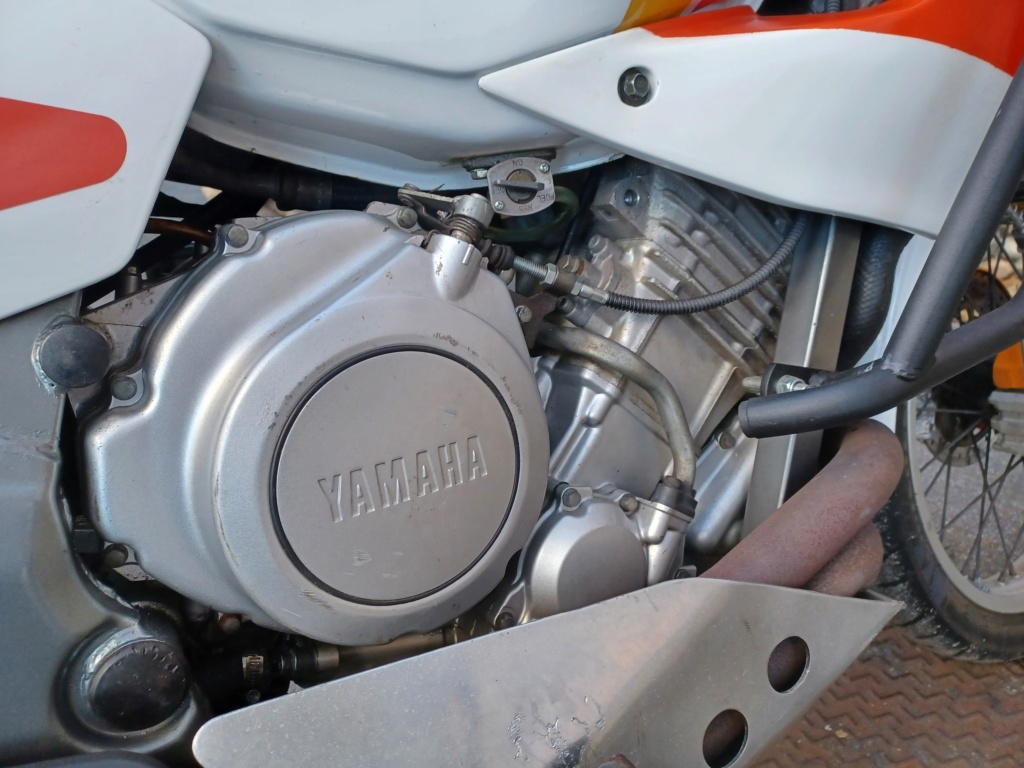

Pandiwan
Moto : Super Ténéré 750 1989 Kms de ma moto : 94000 Messages : 67 Date d'inscription : 08/04/2022 Age : 54 Ville ou région : TOULOUSE
| Sujet: Re: Hyper Ténéré 850 Lun 22 Aoû 2022 - 21:57 | |
| - Umul a écrit:
- Superbe !
On œil non averti ne peut distinguer la différence (même un œil averti je pense...) Merci ! Oui, à moins de connaître par cœur les toutes petites différences entre les deux blocs le swap est impossible à détecter |
| Sujet: Re: Hyper Ténéré 850 Mar 3 Jan 2023 - 19:58 | |
| Moteur complet de TDM 850 3VD (incluant carbus et TCI) |

| Il y a d'autres choses moins photogéniques comme le frein arrière où j'ai mis des plaquettes neuves et une durite avia, les modifications apportées au moteur (changement du carter et de la crépine, modification des points d'ancrage, taraudage du trou destiné à fixer le sélecteur de vitesses), les carbus entièrement refaits, de même que les robinets du réservoir, le faisceau totalement changé.
Il me reste encore quelques petits chantiers à mener : rénovation des cale-pieds avec pose de patins caoutchouc neufs notamment, pose de deux optiques LED (j'ai déjà l'adaptateur qui permet de réutiliser les points de fixation d'origine), pose d'un porte bagages Heavy Duties (ça ça va être sportif...), remplacement de la ligne d'échappement complète par du Arrow et éventuellement pose de 2 longue-portée sur les crash-bar si je trouve un modèle qui me plaît.
