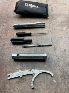

Bague de réglage amortisseur  Ddc4d910
Photo des outils de la trousse

je pense que le tube avec le bout aplati sert justement de manche pour la clé a ergot de réglage amortisseur
