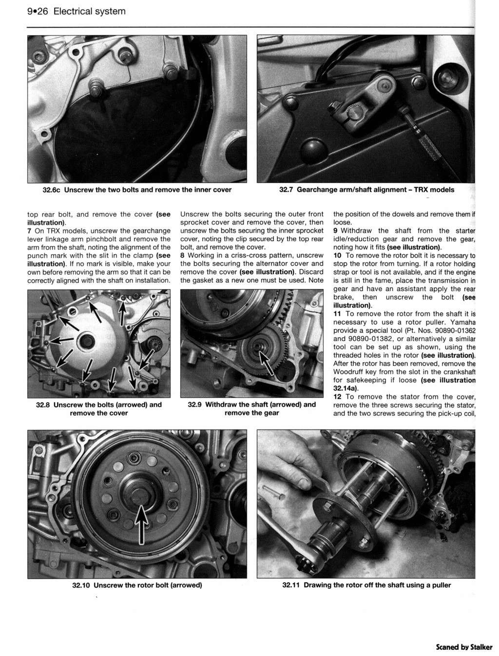

Bonjour
Pour changer mon carter d'alternateur, percé lors d'une chute, j'ai démonté. Oulala, la sortie des vis du stator et du capteur d'allumage... j'ai fini par percer dans ces dernières pour les avoir.
Voilà, je remonte. Mais le pignon d'entraitement du volant magnétique s'est barré. Donc je le remets en place sur son axe, et là je me dis : attention, si entre temps le volant magnétique s'est légèrement décalé (et j'ai pas fait gaffe), tu as perdu le calage.
Comment recale t'on ? Il y a une pige à mettre en place ? Un repère ?

Hello à tous ...
La RTM indique bien une clavette en demi-lune sur le cône de la queue de vilebrequin ...
Démontage carter d'alternateur / calage allumage 9-2610
Démontage carter d'alternateur / calage allumage 9-2710
Même si tu lis pas le GB ... regarde les images, j'ai pas encore eu le temps de scanner la VF ...

Si j'ai bien compris, tu n'as pas sorti le volant. Alors il n'y a pas de souci de calage d'allumage.
Si j'ai mal compris, et si tu as depresse le volant (operation @#%W%) alors il ya une "woodruff key" (clavette?) sur le villebrequin.
Le reste des pieces n'ont pas d'importance au niveau du calage de l'allumage, le capteur est fixe sur le couvercle et le volant a une seule position (clavette). Les autres pignons n'ont aucune importance.
PS Les ecrous du capteur sont souvent bloquee et il faut les detruire pour les sortir....

Je n'ai pas démonté le rotor, mais le pignon qu'on voit sur l'image 32-9 (point n° 9). Donc si j'ai bien saisi, pas besoin de recaler... ouf !
Mais alors il sert à quoi ce foutu pignon ? Il prend sur le tout petit pignon situé à l'arrière en bas, et entraine le rotor ? Non, je dois dire une bétise, suis pas devant la moto...

Hello Jpdesm ...
Et le démarreur ... d'où tu crois qu'il vient entrainer le vilebrequin ?

Pignons en cascade Smile

Ha OK c'est l'entrainement depuis le démarreur... j'aurais du y penser. J'aurais pu me dispenser de le remonter, y'avait plus qu'à démarrer à la poussette !
