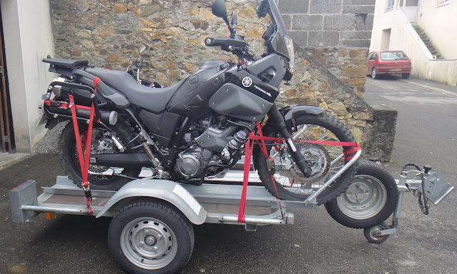

| Voici celle que nous allons utiliser pour descendre à Algéciras et retour (2x1800kms) : Porte-motos Lider 2 rails + rampe avec essieu de 750Kg (CU 380Kg pour un PTAC de 500Kg). Les réservoirs sont vides et on sera juste à la limite avec les 2 bécanes Manque plus que la copine, une africa RD07 qui sera montée tête-bêche : |

| Merci SentiNet, pas trop difficile à monter et à descendre? As-tu une technique particulière? _________________ VDN / YVES |

| Juste atteler la remorque pour ne pas qu'elle bascule et pas de difficulté particulière pour la monter avec la rampe. Caler la roue AV dans l'arceau et poser la bécane sur sa béquille latérale Première sangle à l'AVG sans forcer puis à l'AVD afin de redresser la moto et replier la béquille. Une fois droite, mise en tension des sangles AV pour comprimer la fourche puis sangles AR pour assurer. Une sangle dans la roue AV prise autour de l'arceau est une sécurité supplémentaire. Le plus dur est souvent de trouver un bon point d'ancrage au guidon et sur la remorque qui ne force/frotte pas sur un carénage... |
