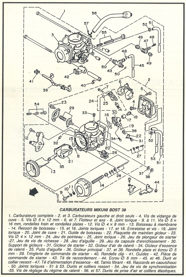

Hello Bibi ...
Ce phénomène peut survenir par deux causes complètement opposées ...
1 - Manque de carburant ...
Vérifier que le remplissage des cuves se fait parfaitement ...
Purger les cuves ... faire tourner la machine au démarreur ... l'essence doit couler par les durits de purge au même rythme que la pompe ...
Que rien n'obstrue les crépines (y compris celle dans la durit d'alimentation de la ligne de carbus (repère 48 sur le plan)...
arrêt de la moto après 3 à 5 minutes de route Carbur10
Crépine (48) ... Gicleurs d'essence -- (31) de Starter - (34) de Ralenti - (36) Ppal ...
Qu'aucun dépôt ne vienne obstruer les gicleurs de manière temporaire.
Si ma machine tournait sur un cylindre, cela viendrait d'une différence de niveau entre les deux cuves (pour les curieux, voir ci-dessous) ... là ... ça n'est pas le cas
2 - Trop de carburant ... par un mélange trop riche ...
Vérifier que le Starter ne reste pas coincé tiré, ou que la tige sur les carbus coulisse parfaitement (au besoin utiliser de la graisse au cuivre ;-) ...
Que les plongeurs de starters soient bien clipsés (Photo49 & 50) ou dans leurs logement et que leur pointe ne soit pas bouffée ;-) ...
arrêt de la moto après 3 à 5 minutes de route Carbur11
Les plongeurs de starter ... Le niveau des cuves ...
Si après ça, toujours pas d'amélioration, maintenance complète des carbus avec changement des joints au besoin ... rien de compliqué il faut juste être méthodique et mettre un ou deux journaux dessous, sinon Maman va gue_ler ;-) ...
Tchüss à tous & bon courage Opus ;-)

Merci à tous.
La moto refonctionne parfaitement.
J'ai acheté la rtm et j'ai retrouvé la fiche technique sur le carburateur.(Merci Derfu).
Le filtre(repère 48 sur le plan) de la durit d'alimentation des carburateurs était colmaté (l'ancien propriétaire avait réparé les joints de la pompe à essence avec un genre de silicone qui c'est retrouvé dans le filtre).
A bientôt.
