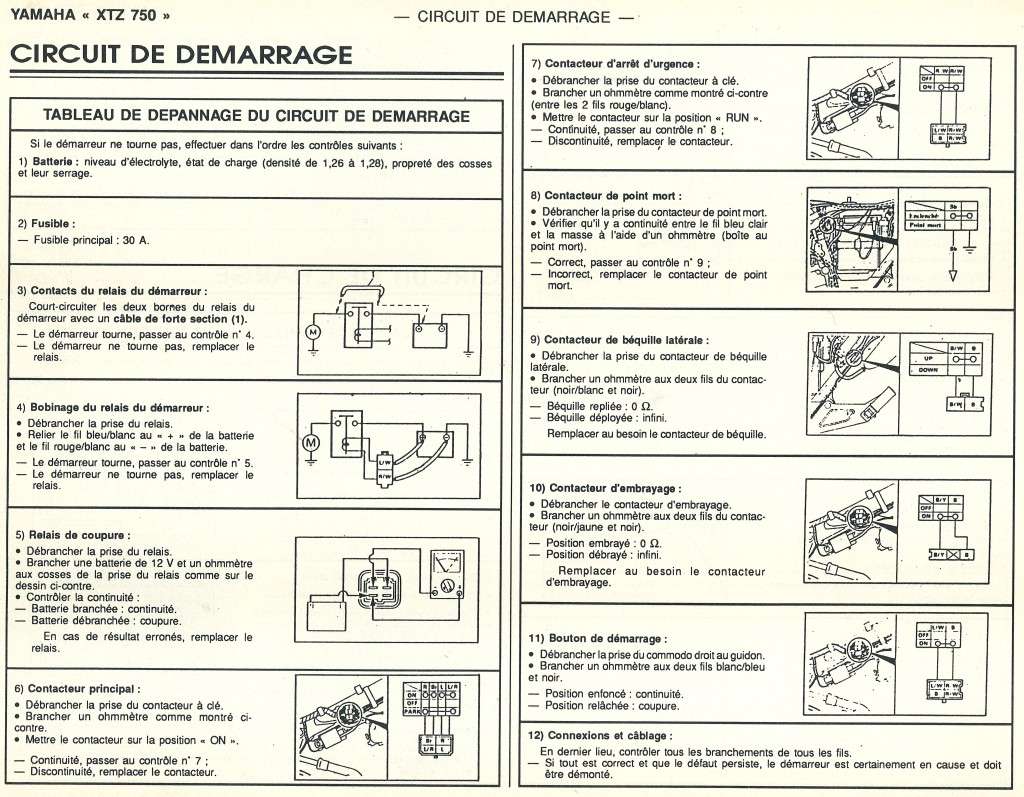

Pour le reste, plutôt qu'un long discours, et surtout que je ne veux pas te faire perdre du temps ce WE où je serais à l'XTZ Vosgian Tour 2011 voilà la check-list de la RTM :
problème allumage - Page 2 Rtm76_12
Circuit de démarrage ...
