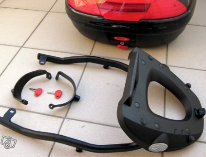

il semblerait que GIVI propose un ensemble support platine
j'ai vu ça sur le "coin-coin"
Top Case GIVI V46 MonoKey Sans_t20

si tu a un porte paquets tu peux directement fixer ta platine dessus . mais il faut que ta platine ait le dessous plat comme dans le 1er lien de paco42 et non comme sur la photo.
Le support platine trouvé sur le bon-coin est dédié à un modèle de moto;
