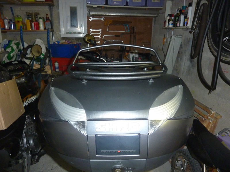

En attendant de me refaire un peu financièrement et de commander les valises, je voulais acheter un porte paquet pour mon top case et ainsi envisager de voyager light en prévision des 2 WE à rallonge qui arrivent...
Mais gasp cry ! Shad ne fait pas dans le porte paquet...
Donc, la question qui tue saispas : est que l'un d'entre vous est équipé d'un top case Shad 48 et a monté un porte paquet et si oui lequel
Dans l'attente d'une réponse...et patati et patata...

Samedi AM, je suis allé chez Speedway, le brave homme (le gérant) avait 2 porte- paquets Givi: 1 pour le Maxia 55 et 1 pour le Givi 46.
Le porte paquet pour Givi 46 ref: E107 s'adapte correctement sur le SH48.
Acheté aussi sec et monté ce soir même... Reste plus qu'à attendre le WE

MessageSujet: Re: Porte paquet sur top case Shad 48 ?   Mar 25 Oct 2011 - 20:45
Devant tant d'insistance j'en balance une rafale...
Toutes mes excuses pour la qualité et l'environnement, mais j'ai eu la flemme de sortir la blanche pour la prise de vue....
55€ le morceau de ferraille, mais c'est hyper pratique... bien
Gaffe au gabarit de perçage, il ne correspondait pas au porte paquet.

MessageSujet: Re: Porte paquet sur top case Shad 48 ?   Mar 25 Oct 2011 - 20:53
Super propre , on dirait que c'est fait pour ... bien
