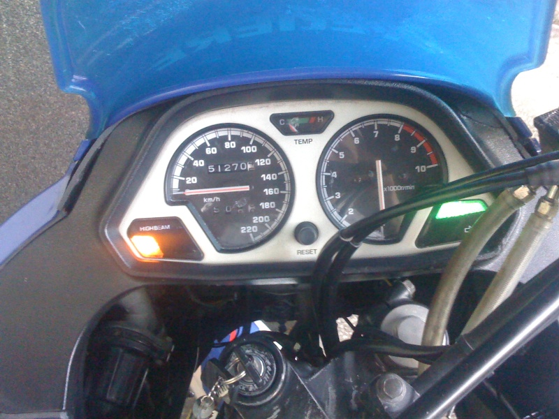

Salut tout le monde
Tout est dans le titre, en fait j'ai un souci mes clignotants ne clignotent plus en fait ils restent allumés en fixe (voir photo)
J'ai déjà remplacé le cerveau de cligno et même les cligno eux même en pensant que ça venait de la mais rien a faire.
Please HELP !!!
Merci d'avance.

un mauvaise masse ..... un courant de fuite ... commence pas démonter la commande du clignotant ...

Meme chose sur mon Super T, mauvais contact sur la fiche de la centrale clignotante situé dans la tete de fourche.
En general, me suffisait de trifouiller dans la tdf et ca reclignotait, mais la apparement j'ai trifouillé comme il faut, car ca fait un bail que j'ai plus ce probleme mes clignotants ne clignotent plus 198135 .

un petit nettoyage des cosses + un p'tit coup de wd40

Pas mal l'idée de la WD40 il va faloir que j'essaie.
Sinon j'ai démonté la commande du clignotant je ne vois rien de suspect....
Affaire a suivre. merci les gars.

maintenant il ne te reste plus qu'a tout vérifier, et remonter jusqu'aux clignotants, et ainsi que l'ont dis les copains un coup de WD40 ... bon courage mes clignotants ne clignotent plus 64068
