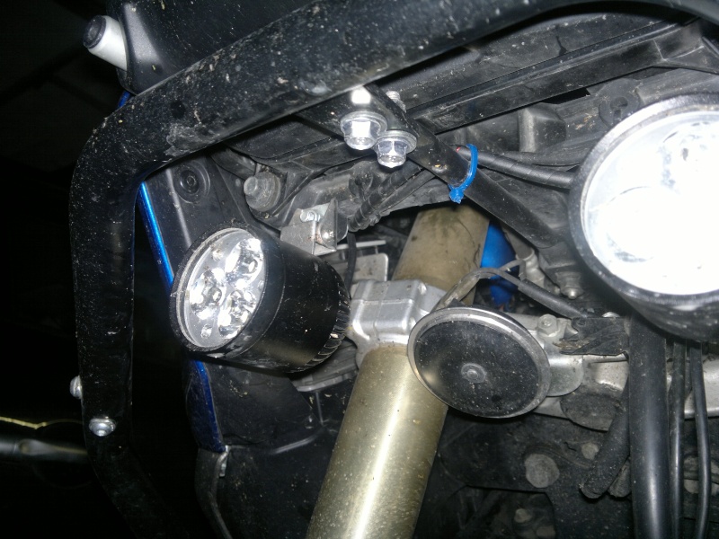

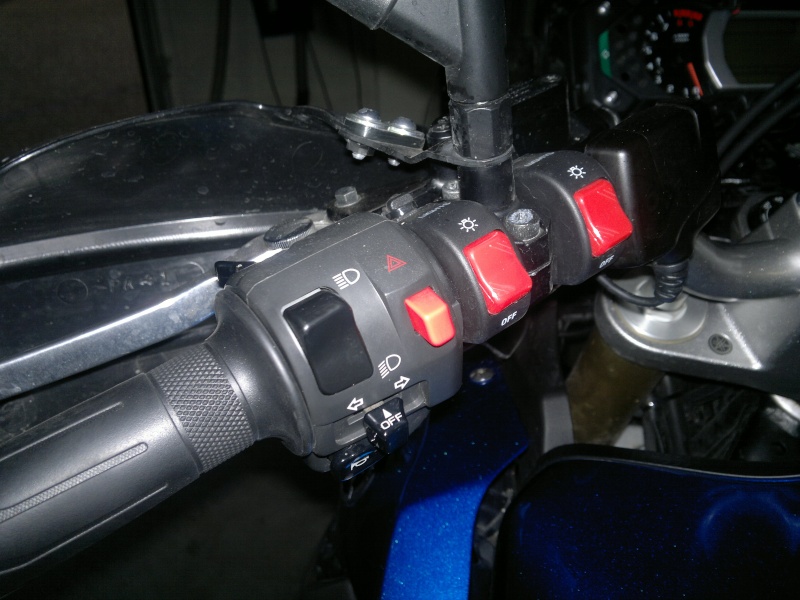

Voici mes inter et la fixation des LED sous les phares :
pas mal ! tu les a trouvé où ?

Les inter viennent de chez motoexpert, il me semple que la marque c'est Bihr.
Feux LED type Boux ! - Page 2 09112010
Feux LED type Boux ! - Page 2 09112011
c'est super propre comme çà....
oui Bihr, il y en a sur beaucoup de sites
Slt Cfrancois, dis tes feux Led ne vibrent pas avec cette fixation?

Pour VDN : aucune vibration, les leds sont fixées à l'endrois prévu pour les AB d'origine sans crash-bar.
Pour Pzc29, les raccordements électriques ont plusieurs fois été décrit ici. Pour faire court, si tu cherches un plus "plein phare", c'est le fil rose dans le cloche en caoutchouc près du cligno droit (visible après dépose du carter supérieur), pour le plus aprés contact (et demarrage moteur) sur la prise accessoire 4 fils, il y a un noir avec liseré vert qui fait l'affaire, une petite photo de ce dernier :Feux LED type Boux ! - Page 2 Img_0112
Pour le reste, relais + fusibles comme d'hab, pour les inter, voir photo plus haut.
La prise la plus jaune, c'est celle des poignées chauffantes d'origine.
