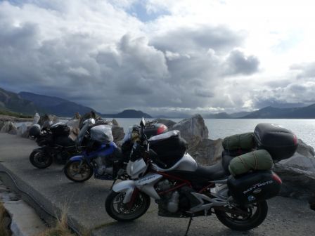

J'ai acheté le GIvi TW01 :
crochets pour valises TW01-OK
Bien pratique et solide, mais trop gros (40L) pour le dessus des valises !
J'ai aussi acheté deux petits sacs polochons, que je sangle parfois sur le top case (porte bagage ajouté dessus).
Pour la Norvgèe, on les avait arrimé sur des valises Givi (pas très pratique, car le dessus n'est pas plat)
On les voit sur cette photo :
crochets pour valises .P1020890_m
C'est pratique, mais y'a peu de contenance. Acheté une quinzaine d'euros pièce dans un surplus militaire je crois, y'a 3 ans.
