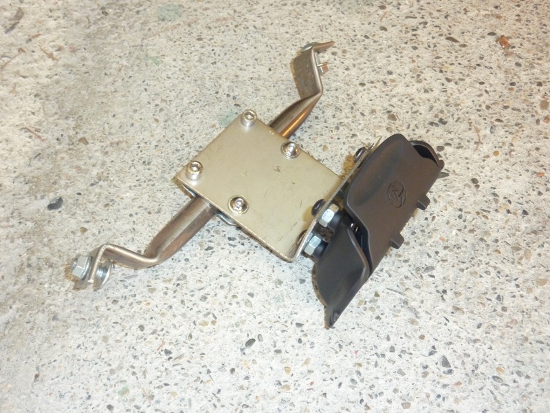

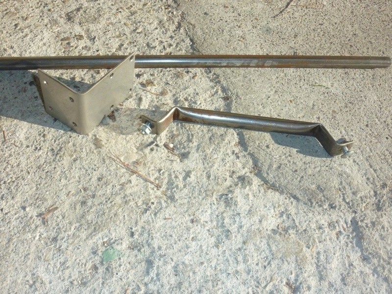

Salut la foule !
Je vous mets un topic (de plus) sur le support GPS pour XTZ 1200.
Vous prenez:
un tube metallique chez casto
les colliers de plombier qui vont bien
un bout de tole acier (ou alu, ou Inox comme dans le cas présent)
vous écrasez le tube, le tordez
vous pliez la tôle
vous percez (évitez l'inox car c'est pas coton à percer...)
vous poncez un chouia
Support GPS TomTom: all by myself P1050212
vous assemblez voir ce que ça donne (pour les vis, j'ai pris des vis de porte bidon de VTT)
Support GPS TomTom: all by myself P1050213
vous désassembler
vous peignez
vous remontez le tout
Support GPS TomTom: all by myself P1050214
Support GPS TomTom: all by myself P1050215
et c'est terminé.
Support GPS TomTom: all by myself P1050216

Beau boulot........
Mais n'y a-t-il pas trop de porte-à-faux entre le TTR et la barre support ?
Avec les vibrations/chocs , ça ne pivote pas vers le bas en tombant sur le tableau de bord ?
Auquel cas il faudrait trianguler la fixation.....

MessageSujet: Re: Support GPS TomTom: all by myself   Support GPS TomTom: all by myself EmptyMar 3 Jan 2012 - 16:20
ou bien y inserer un p'tit bout de chambre à air, servant de silent bloc et amortissant les vibrations Support GPS TomTom: all by myself 2120
