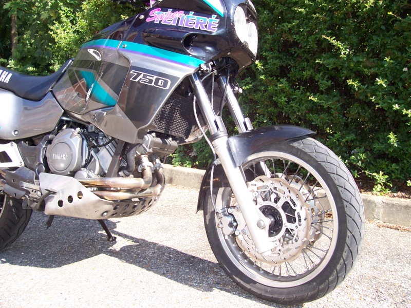

salut l'ami mon kit "gooddridge" vient de "equipmoto" il existe en 2 ou 3 parties selon les envies, par contre te donner les dimensions et degré de courbures de banjon, ne servirait pas à grand chose car ce ne sont pas les même motos, et moi j'ai un répartiteur au milieu du té inférieure, sans tube "rigide".....
tiens vois la photo :
Durites de frein type aviation 660 XTZ 100_2912
avis d'air zen

la durite tressée type avia, est plus rigide que les durites d'origine, donc pas d'effet de "gonfflement" par pression, ou d'effet "spongieux" et meilleure pression du liquide de frein sur les pistons d'étriers Durites de frein type aviation 660 XTZ 367158
