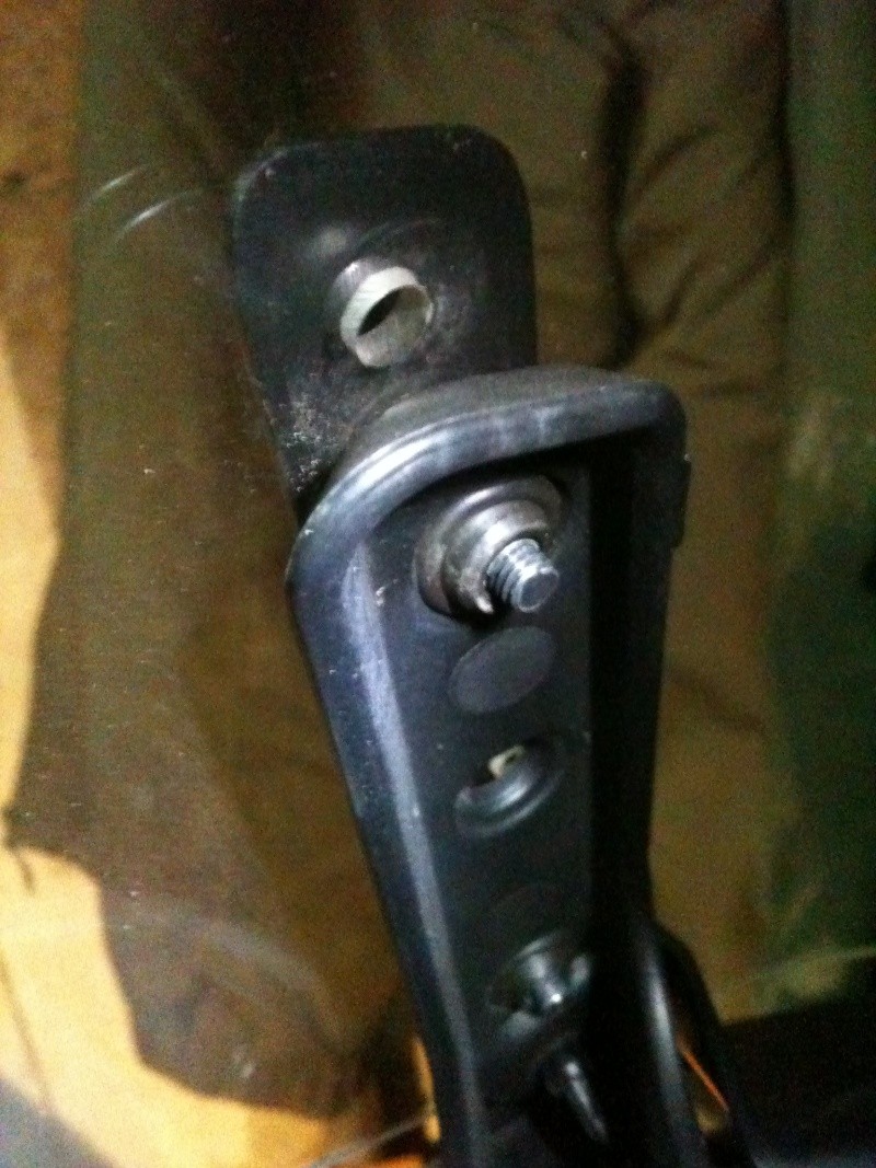

je détère ce sujet... je sèche complètement pour régler ma bulle en position haute ! Et je rejoins Micpaq où dans le manuel du xtz il est indiqué : que les trous supérieurs sont réservés pour installer la bulle optionnelle haute de chez Yam.
de plus je n'ai pas d'écrous sur les trous supérieurs pour remonter les vis ... :-/
je me sens bien censuré devant ma bulle sans savoir comment faire ! alors que ça parait evident pour certains.  yo man
La bulle d'origine : réglable ou pas ? Fixati10

Les rondelles caoutchouc peuvent être déplacées  clin d\'oeil
Mais vous faites comment pour les déplacées ? j'ai un peu essayer effectivement mais j'ai eu peur de tout arracher. je pensais pas que c'était amovible.

faut acheter le support touratruc pour relever le bulle avec des mollettes, et pour avoir le support gps.

merci pour cette info, mais la question est : peut on regler la bulle d'origine avec les vis fournies  ? ou bien faut il acheter des accessoires ?

Pare-brise
En cas de dépose et de repose du parebrise
d’origine, bien veiller à remonter les
vis du pare-brise dans les orifices de montage
inférieurs.
N.B.
Un pare-brise optionnel est disponible chez
les concessionnaires Yamaha. Les orifices
de montage supérieurs sont destinés exclusivement
au montage du pare-brise optionnel

Tu déplaces les rondelles caoutchouc dans les encoches supérieures tu refixes les baguettes en plastique noire et tu visses. C'est tout;;;;
Et à plus de 200, hors France, en duo, et bien ça tient toujours depuis 15 000 km.
Le baratin du livret, c'est pour que Yamaha sorte le parapluie au cas où !!!!
Merci à toi ! tu as fais comment pour déplacer les rondelles ? ça se dévisse ? j'ai peur d'abimé les rondelles en fait !
La bulle d'origine : réglable ou pas ? Empty
MessageSujet: Re: La bulle d'origine : réglable ou pas ?   La bulle d'origine : réglable ou pas ? EmptyJeu 19 Déc 2013 - 23:14
Une fois les vis enlevées, tu pousses au c...l la rondelle et elle sort par l'avant rougit
Là j'ai pas démonté mais on voit bien que c'est la vis qui dilate la rondelle caoutchouc et coince ensemble bulle et support ...
Après, y'a plus qu'a remonter chacune des 4 rondelles dans le trou au dessus trosuper
 La bulle d'origine : réglable ou pas ? Photo_31
