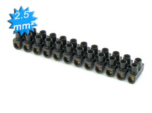

 | Sujet: Re: BoOouhhh ! problème électrique demarage XTZ 750 Mar 10 Jan 2012 - 17:52 | |
| moi c'est avec çà,  que je fabrique mes portes fusible..diamètre du p'tit fusible rond..pas cher mon fils....+ scotch... - Citation :
- y'a meme des fusibles réarmables
en TT:scratch:  |
