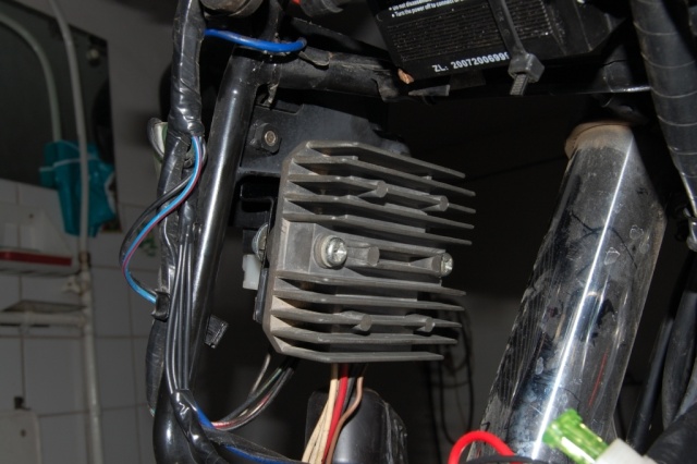

Salut BoOouhhh ! problème électrique demarage XTZ 750 - Page 3 413816 ,
Voiçi le régulateur type sh 238 que je me suis procuré chez exabike pour 45e d'occaz !
ce type là devrait convenir mieux aux exigences énergivore du S-T ! bien vu les gars... sunny
A monter sur le coté gauche comme l'ancien ?
BoOouhhh ! problème électrique demarage XTZ 750 - Page 3 Dscf2216

Hello Vincentgaston ...
vincentgaston a écrit:
... A monter sur le coté gauche comme l'ancien ?
Bin en fait c'est pas le meilleur endroit pour le régulo ...
Voici les différentes possibilités :
BoOouhhh ! problème électrique demarage XTZ 750 - Page 3 Image011
Sous la selle au niveau du clignot ...
BoOouhhh ! problème électrique demarage XTZ 750 - Page 3 Normal11
Sous la selle sur un support spécial qui équipe les dernières 3LD ...
BoOouhhh ! problème électrique demarage XTZ 750 - Page 3 14343d10
Dans la tête de fourche juste derrière le CDI ...
BoOouhhh ! problème électrique demarage XTZ 750 - Page 3 18843i10
Dans la tête de fourche sous de CDI ...
Perso j'ai un berceau spécial pour le mien sous la selle, Joël va déplacer le sien dans la tête de fourche, je pense que c'est la meilleure place, c'est la méthode italienne, et fait chaud en Italie ;-) ...
Tchüss, Man & bon montage ;-) ...

pas sous la selle car on s'en rends pas compte mais il risque d'avoir chaud,vaut encore mieux le laisser ou il est!!!moi je le mets dans la tete de fourche,quand j'ai demonte l'ancien,les cosse avit du jeu et elles ont eut chaud!!!!

Faire attention a ce type de regulo, le mien (origine dernier type) est monte sur silentblocs caoutchouc donc ISOLE par rapport a la masse. Il ne fait masse que par le fil noir.
Pour l'emplacement, le mien est dos-a-dos avec le TCI, juste un petite tole a fabriquer. (comme ici http://www.tenereclub.ro/index.php?p=materiale&m_id=124)

salut à tous !
Bien vu les photos d'emplacement du régulateur...
la tête de fourche semble bien pratique comme endroit en effet !
coté connectique c’est pareil qu'avec l'ancien ou y'a des modifs à faire ?

Yo Vincent gaston ...
... coté connectique c’est pareil qu'avec l'ancien ou y'a des modifs à faire ?
Le fil blanc sur le fil blanc, le rouge sur le rouge, le noir sur le noir ;-) ...
... Je voulais savoir également si le boitier d'allumage de mon xtz de 1990 est bien compatible avec celui du 850 TDM (cdi 4 TX de 1996/98 et 3VD-82305-00) ?
3LD pas du tout compatible avec le 4TX !!!
3LD compatible avec le 3VD ;-) ...
[/quote]J'en ai repéré ces deux occaz vu que le mien a laché... [/quote]
Tu veux pas plutôt essayer de trouver le transistor de sortie qui a certainement cramé ...
Ça te coutera certainement moins cher ;-) ... pas très facile à trouver le bestiau, mais beaucoup moins cher que 100/180€ !!!
Tchüss Ma, ;-) ...

le transistor de sortie ! ah.... je vais voir vers cette option si ca peut m'économiser un boitier à 150E... jvais zieuter...
pour ce qui est des fils je veux bien rouge sur rouge...mais j'en ai deux paires de chaque...
BoOouhhh ! problème électrique demarage XTZ 750 - Page 3 Dscf2217
ça dit quoi toutes ces couleurs .???

Derfu dit bien Smile)
Au cas ou il y aura un fil marron sur le nouveau regulo, le joindre avec le rouge (modification d'origine sur ce type de regulo).
Pour le transisteur du TCI, voila un link (http://www.clubtenereitalia.it/viewtopic.php?t=9040), a regarder le photos et les types de transisteurs meme si on comprend pas l'italien.

Blanc-blanc (n'importe pas l'ordre), noir=masse, rouge et marron = plus (vers la batterie)
Et surtout: jeter les connecteurs et souder les fils.

Les photos des trous d'aeration, enfin la avec le recul, je me dis que c'est peut etre pas d'origine BoOouhhh ! problème électrique demarage XTZ 750 - Page 3 198135 , encore que, ca fait moulé et pas percé a la chignole, bizarre :
BoOouhhh ! problème électrique demarage XTZ 750 - Page 3 Trous
BoOouhhh ! problème électrique demarage XTZ 750 - Page 3 Trous2
BoOouhhh ! problème électrique demarage XTZ 750 - Page 3 Empty
MessageSujet: Re: BoOouhhh ! problème électrique demarage XTZ 750   BoOouhhh ! problème électrique demarage XTZ 750 - Page 3 EmptyVen 20 Jan 2012 - 4:48
quelle horreur!!!!il a eut le feu au cul ou quoi!!!!c'est plus simple de bouger le regulo de place
Messages : 2058
MessageSujet: Re: BoOouhhh ! problème électrique demarage XTZ 750   BoOouhhh ! problème électrique demarage XTZ 750 - Page 3 EmptySam 21 Jan 2012 - 9:38
je viens de voir aussi cette photo sur google ...
trou d origine ou pas???
BoOouhhh ! problème électrique demarage XTZ 750 - Page 3 SDC10486
