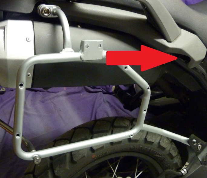

MessageSujet: Re: MODIF POINTS D'ANCRAGES SUPPORT VALISES   MODIF POINTS D'ANCRAGES SUPPORT VALISES EmptyVen 13 Jan 2012 - 10:26
c'est étonnant que tu n'ai que 2 points d'encrages; souvent y'en a un là aussi ...
MODIF POINTS D'ANCRAGES SUPPORT VALISES P1060610

Frank a écrit
C'est étonnant que tu n'ai que 2 points d'encrages; souvent y'en a un là aussi ...
Agrandir cette image
Mon support est fabriqué maison,je n'ai pas jugé necessaire de mettre cet ancrage.
