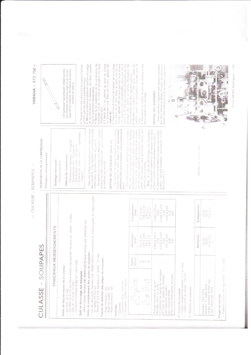

salut je cherche qq details sur jeu aux soupapes et synchro:
faut il des pastilles?
combien a l'admission et a l'echappement?
merci d'avance pour les infosinfos sur synchro et jeu au soupape 231456

sur l' XTZ, ce sont des pastilles mais c'est après contrôle des jeux que ça determinera l'epaisseur de celles à changer ou non.....moi je viens de vendre ma moto, et j'ai filé ma RTM avec....

Je ne suis pas très doué en méca mais est ce que ça peut t intéressé ça :
infos sur synchro et jeu au soupape Img11
