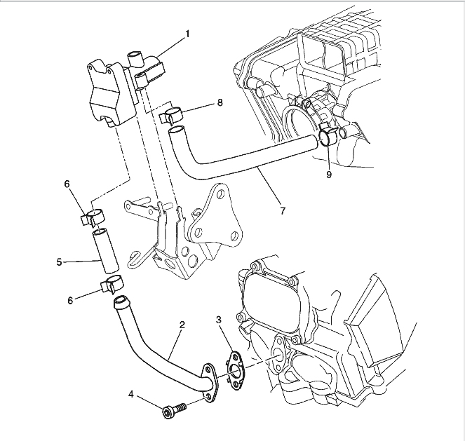

Ouais , je voudrai bien savoir aussi. scratch
Quand tu regardes l'éclaté Yam, y'a les tuyaux d'arrivée d'air , t'en fais quoi après ? saispas
Tu enlèves celui du bas (2), et tu laisses celui du haut (5)?
Il faut le boucher après ? saispas
Sinon, est-ce qu'il y à une notice de montage avec la pièce OTR ? boucher le dispositif anti-pollution 242583

La modification est très facile à réaliser soit même. La pièce s'intercale simplement entre le tube et le joint (numéro 3 sur le plan) qu'il faut bien conserver.
Le kit OTR arrive avec la notice de montage et des vis adequates.
Le seul problème est au niveau de l'accessibilité. Pour résoudre ce problème, j'ai coupé très court la clé BTR nécessaire sur la partie la plus petite du L et ça passe nickel.

En complément de la suppression de dispositif anti-pollution, vous pensez quoi de ces 2 boîtiers :
http://cgi.ebay.fr/NITRO-X-O2-OXYGEN-LAMBDA-SENSOR-ELIMINATOR-XT-660-X-R-Z-XT660R-XT660Z-XT660X-XTZ-/390368780874?pt=UK_Motorcycle_Parts&hash=item5ae3cae24a
http://www.ebay.com/itm/390368462202?item=390368462202&pt=Motorcycles_Parts_Accessories&cmd=ViewItem&hash=item5ae3c6057a&vxp=mtr
Le prix est intéressant, mais je ne sais pas ce que vaut ...
pas beaucoup de détails sur ces boitiers..quelle est leur fonction, es-tu sur que c'est destiné a nos 660? car pas précisé et en plus, l'un des deux est fabriqué par suzuki.. scratch

Salut!
Voilà le liens ou on a déjà discuteè de ce problème sur le forum Xtx.
http://660xtx.forumactif.com/t11484-probleme-leovince-mt-03
J'ai bouche l'orifice de la boite à air et mis la pièce de chez OTR pour le côté échappement, attention accès difficile et vis grippè par l'échauffement...
Niveau confort moteur et bruit: le top!
Je conseils un réglage de l'injection car l'échappement s'encrasse et donc le moteur aussi! Je vais essayer de trouver quelqu'un de compétent! Si quelqu'un a des adresse je suis preneur...

boucher le dispositif anti-pollution 231456 Gigileto !
Je pense que je vais le virer aussi !

Pour info :
J'ai fais un petit test rapide ce soir :
- Je mets des coups d'accélérateur au point mort, et je coupe les gaz rapidement et bien sûr ça "pétarade" avec même des petites flammes.
- Je fais la même manip, mais juste en pinçant fermement la durite avec la tresse du système anti-pollution (au dessus de la bougie), c'est magique je n'ai presque plus de déflagrations !
Je vais faire un test en roulant, en "pinçant" la durite d'air, pour confirmer tout ça !

Je viens de me fabriquer un obturateur qui m'as pris 5 min mais (au moins) le triple de temps pour le montage vu que je voulais rien demonter.
je suis en configuration d'origine et ca élimine les peterades c'est super appréciable!
pour ceux qui veulent préparer un obturateur maison l'entraxe est de 33 mm.
je le conseille vivement!
