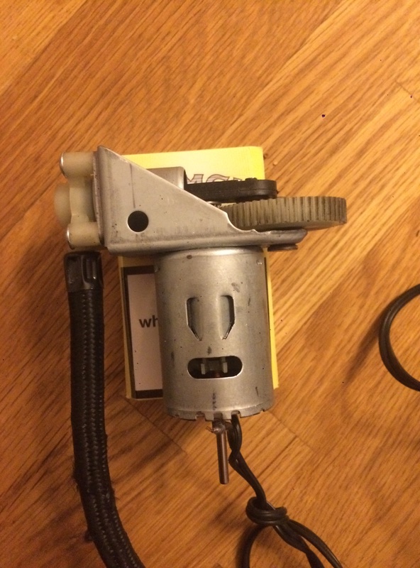

Un mini-compresseur tu ne brancheras point ! Image11
Bon la presque un paquet de clope, faut plus s'en priver
Pour se la procurer vous achetez nimporte le quel des mini compresseur du marché, vous jetez l'ensemble servant de boîtier.
Ils ont pratiquement tous même principe
Jai coupé la prise alume cigare au bout pour le brancher directement au cable croco qui me sert aussi pour réveiller les batteries a plat des copains.
Y en a qui ont fait beaucoup mieux, avec nouvelle coque extra small imprimé en 3D

Pas mal du tout c est vrai que d un point de vu encombrement difficile de faire mieux !!
En revanche ca le fragilise beaucoup et niveau étanchéité embarrassé ??
L idée de la coque imprimé 3D me paraît ingénieuse mais à quelle prix ??

je trouve pas que ça le fragilise au contraire il respire super bien,
http://videostomahawk.wordpress.com/2016/10/22/mini-pompe-de-voyage-optimisee/
tiens regarde par la, c'est un membre tb
