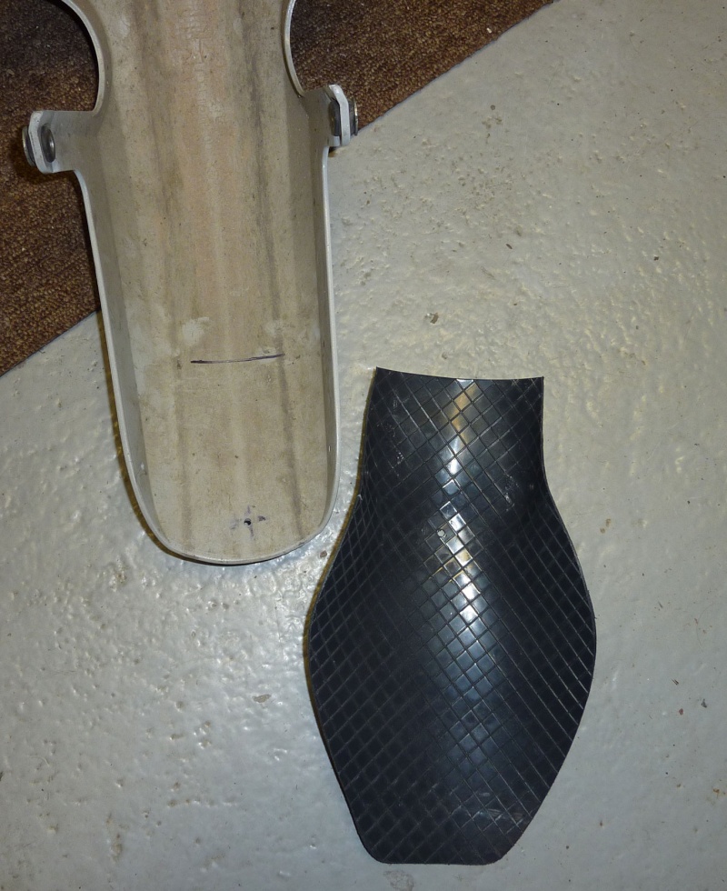

Voila ma bavette à 2 balles,faîte dans un morceau de plastique (dessus de palette)
gabarit en carton ,découpe du plastique au ciseau,préformage au décapeur thermique,refroidi
juste après dans l'eau froide,perçage,3 rivets pop,c'est plié,c'est pas cher.C'est pas beau???
m'en fout,c'est pas pour longtemps,juste pour préserver ma boîte à outils.

bon zidée!!!!

Bah ça ne choque pas beaucoup bonne astuce comme dab' bien

pas beau.... saispas l'important c'est qu'elle a l'air efficace .... et elle doit l'être... bien

pas mal l idee....

Merci,pas encore essayé dans la boue,mais sous la flotte c'est déjà bien.

c'est pas si moche ! on reste dans l'esprit "raid" !
encore bravo !

c'est vrai que c'est pas moche et le " self handmade " ça a son charme .

c pas moche et en + sa coute pas chère trés bonne idée LA BAVETTE DU PAUVRE 2120 LA BAVETTE DU PAUVRE 660723
