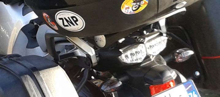

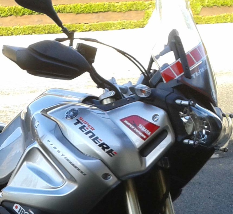

bhaaaa moi, j'ai des cabochons fumés à l'arrière, clairs à l'avant avec des ampoules oranges
c'est l'ancien proprio qui les avait monté, et çà me va très bien comme çà
