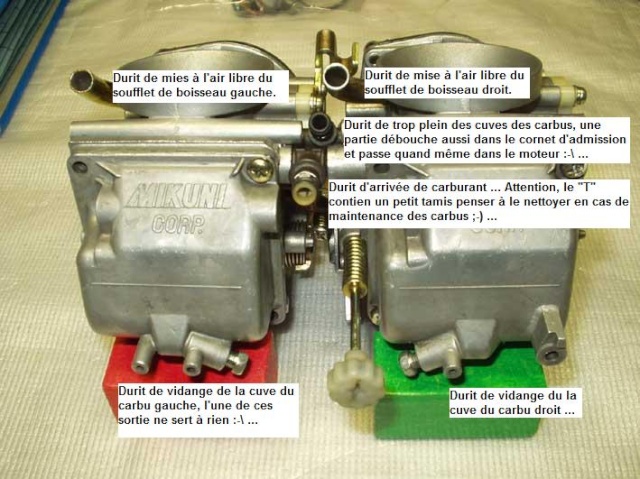

On fait comment pour purger le réservoir et les Carbu?
moteur noyé Empty
MessageSujet: Re: moteur noyé   moteur noyé EmptySam 18 Aoû 2012 - 9:16
Yo Did', ...
moteur noyé Connex10
Ça répond à la question (on voit bien le petit filtre dans la durit d'amenée de carburant ;-) ...
Pour ce qui est de la boîte à air, ... les deux tubulures sont orientables (en gros elles peuvent tourner ^^ ;-) ...
Y a rien de plus simple pour les remettre sur les carbus, et après, un p'tit coup sur la boite à air et hop, c'est dedans ^^ ...
