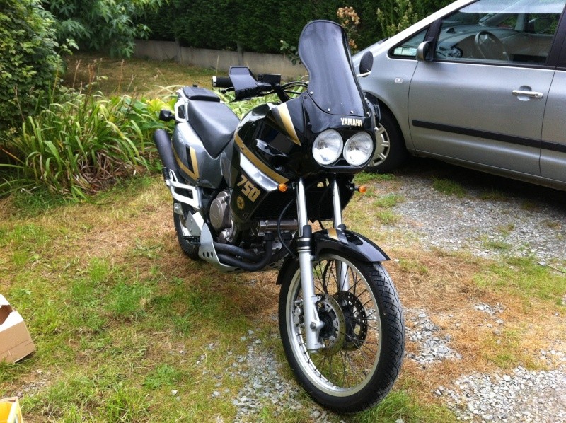

MessageSujet: moteur serré   moteur serré EmptyVen 24 Aoû 2012 - 22:52
je viens d'acheter une 750 xtz de 1989 avec 97mkm, à priori le moteur est serré. J'ai des doutes sur une rupture de distribution.
Par quoi dois-je commencer pour voir les dégâts??
Je voudrai vérifier que ce n'est pas un autre problème car le vendeur n'y connaissait rien en mécanique, et sa description de la panne pas très explicite.
Merci de me donner vos avis avant dépose du moteur.

début de démontage
elle est belle, mais on ne devrait jamais acheter une bécane refaite par un carrossier qui ne fait pas de mécanique, ils ont tendance à peindre tout et n'importe quoi, bonjour le démontage des vis et autres câbles

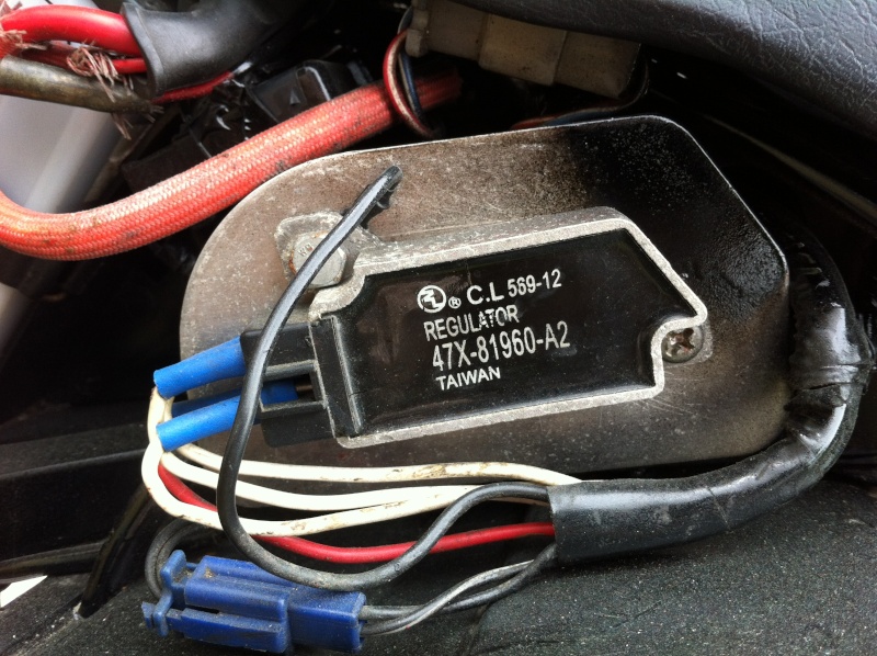

spécial derfu le regulo taiwan à 2 balles
moteur serré Img_2014
bilan l'huile a eu du mal a couler et est pleine de limaille
le carbu est dégueulasse et les pipes fissurées
le bas moteur est bloqué
Bref je finis de déposer et récupère au plus vite le moteur de gazzz
Je pense mettre un vrai régulo et attaquer le carbu
Derfu, tu ferais quoi sur le carbu à part injecteur de 137.5??

Bon, ... côté régulo, on a le super exemple du régulo d'origine, ... donc, comme tu dis, à changer bien évidemment ^^ ...

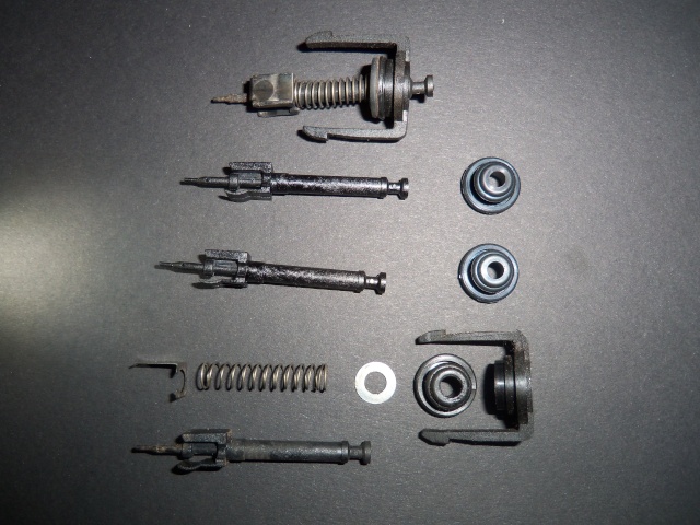

- Plongeurs de starters, vérifier qu'ils ne soient pas bouffés au bout :
moteur serré 100_0913
Les neufs sont au milieu ;-) ...

Dis-moi derfu, je galère un peu pour trouver un régulo digne de ce nom. Je trouve des copies de tdm qui ne me plaisent pas sur ebay. Peut-etre as tu un filon??

Pour le régulo c'est au p'tit bonheur la chance pour trouver un régulo de TDM (3VD) ... buchef
en a parfois et les vends en occase sur son site web :
moteur serré Logo
Sinon c'est sur eBay que tu peux en trouver le plus facilement, après pour avoir un bon prix ^^, ce qui est rare est cher ^^ ...
