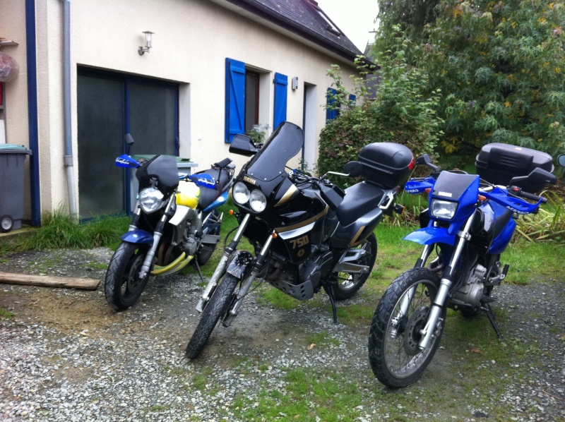

Avant de reprendre, une petite photo de Famille avec dans l'ordre de Gauche à droite
Gladys la FZ6, Rita La noiraude XTZ et Mouny le gros mono.

belle colection!!! bien
moteur serré - Page 3 Empty
MessageSujet: Re: moteur serré   moteur serré - Page 3 EmptyMar 6 Nov 2012 - 14:06
j'aime bien ta noiraude!
