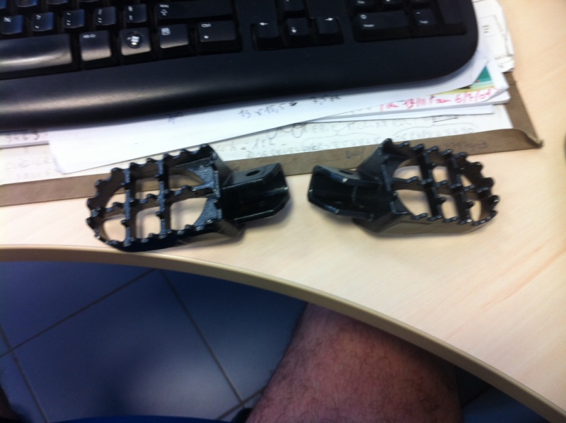

tiens ce midi le facteur m'a apporté çà :

ben depuis le temps que j'en cherchais des un peu plus larges! j'ai trouvé tape du poing rire content

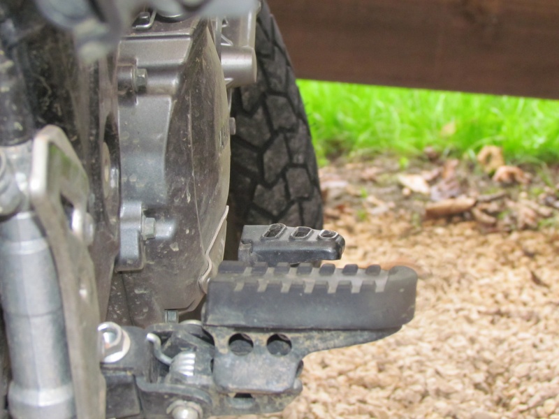

Cales pieds chinois - Page 2 Dsc_0727
Ai monté ça pour remplacer les pose-pieds d'origine ridicule sur la 660. Comme je roule en bottes enduro il me faut du grip donc après avoir enlever le caoutchouc ... j'ai rigolé : ridicule !
comme j'avais une paire qui traînait ( acheté pour une gas-gas en 2009 et valable pour Yam/Honda/KX/RM de 1997 à 2007) j'ai présenté l'affaire et à part  la largeur au niveau de  l'entraxe c'était nickel. J'ai raboté 3 mm pour que ça passe et c'est parfait.
De plus ça rabaisse le pilote de 1.5 cm et ça avance les pieds de 1.5 cm. C'est ce que je recherchais car ça rabaisse le centre de gravité quand on roule debout et ça met le guidon plus haut (plus besoin de pontet rehausseur du coup ). chez HD le système de pontet rehausse de 6 cm !! mimimum ... c'est trop
Essai très concluant lors de ma virée samedi ou j'ai roulé pas mal debout
faut juste que je trouve des ressorts car pas possible de monter les Yam d'origine: diamètre trop petit
Bref je suis content  clin d\'oeil

bien  Bon à savoir pour la correspondance. Du cou tu perd en garde au sol sur route??? Et ton alignement avec la pédale de frein et changer???

c'est bien fait, mais  bottes obligatoires en permanence,  sinon gros gros bobos, j'ai donné clin d\'oeil
Garde au sol ? je touche pas à la hauteur de la moto et la 660 c'est pas la 1200: y'a de la marge pour racler les repose-pieds  clin d\'oeil
alors pour les hauteurs d'alignements, je remonte toujours d'un cran le sélecteur avec les bottes enduro et comme la nouvelle platine pose-pieds est plus base aussi le résultat est nickel pour ma position au guidon  ( suis de la famille des moins d'1m70 cool  )
voici en photo la comparaison avec une non modifiée et la modifiée:
       non modifiée côté sélecteur
Cales pieds chinois - Page 2 Img_5810
        non modifiée côté frein
Cales pieds chinois - Page 2 Img_5811
Cales pieds chinois - Page 2 Img_5812
            modifiée côté frein
Cales pieds chinois - Page 2 Img_5813
Cales pieds chinois - Page 2 Empty
MessageSujet: Re: Cales pieds chinois   Cales pieds chinois - Page 2 EmptyMar 16 Déc 2014 - 20:32
Oui niveau frottement des cales pieds, ça doit pas changer grand chose bien merci pour les photos
