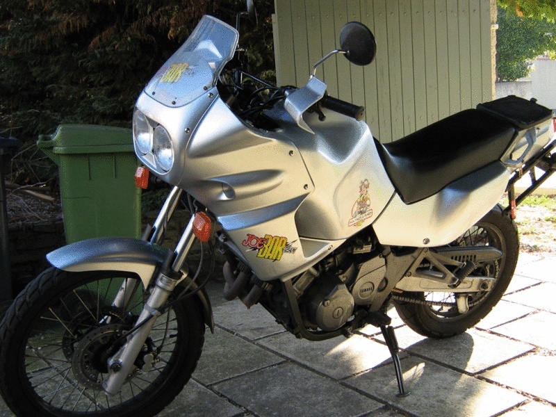

Salut à tous,
J'ai repeint ma 750 il y a quelques années maintenant.
Pour le matos, j'ai utilisé un pistolet basse pression et j'ai acheté de la peinture auto : peinture + diluant, vernis + durcisseur + diluant (la peinture est mate, c'est le vernis qui donne le brillant).
Pour la préparation, ponçage de l'ancienne peinture, enlèvement des stickers d'oriigine (j'ai fait l'erreur de ne pas enlever les gros), puis application de la peinture et enfin application du vernis (j'ai mis un apprêt à cause des réparations des carénages fendus).
Le petit secret, c'est de ne pas insister s'il y a des manques, il faut faire autant de passages que nécessaire en appliquant qu'un voile à chaque fois pour éviter les coulures.
repeindre ma XTZ ( suite ) Photo_10
repeindre ma XTZ ( suite ) Photo_11
repeindre ma XTZ ( suite ) Img_0210
Voilà, j'espère que ça va aider,
A plus.

Salut Patrick,
Pour les réparation de carénage, j'ai utilisé un kit de réparation carrosserie (Feu vert ou Norauto) qui comprend de l'enduit fibré sur lequel j'ai rajouté de la fibre de verre et une autre couche d'enduit fibré. Par dessus tout ça j'ai appliqué plusieurs couche d'enduit de finition puis ponçage à l'eau, puis re-enduit de finition, puis reponçage à l'eau et ainsi de suite jusqu'à obtention d'un résultat satisfaisant. C'est la partie laborieuse mais nécessaire.
D'autre part, j'avais la partie pointue du carénage qui manquait et donc impossible de le fixer (plus de trou pour mettre le boulon).
Là j'ai commencé par refaire cette partie manquante avec de la pâte époxy dans laquelle j'ai noyé du fil de fer pour redonner la forme, puis une fois sec j'ai remis une couche d'époxy puis comme précédemment enduit, toile de verre etc... (voir photo)
Depuis, j'ai perdu l'équilibre à l'arrêt et la mob est tombée : rien n'a bougé de mes réparations !
Je tiens à préciser que je ne suis pas carrossier, alors peut-être qu'il y a de meilleurs façons de faire.
A plus.

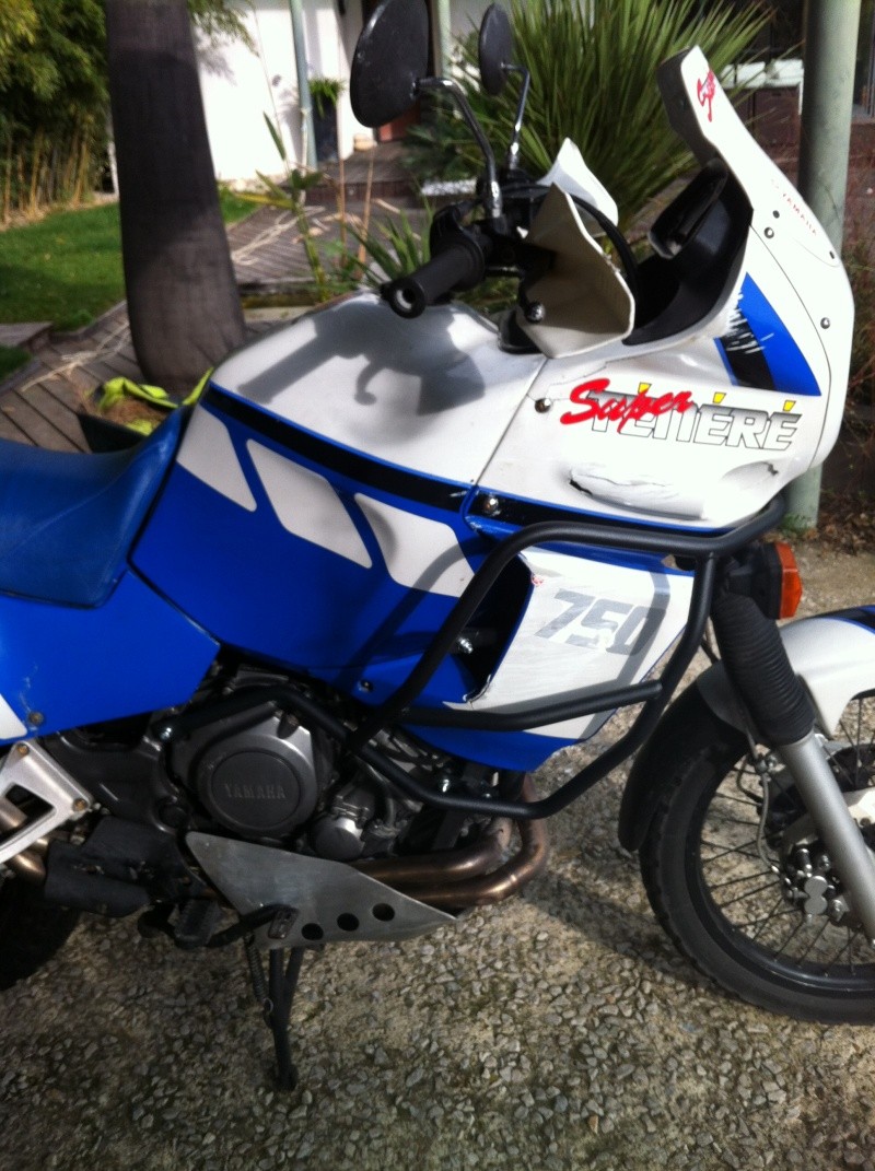

Super, merci à tout le monde, franchement, vous assurez tous grave.Chapeau. Je me sens vraiment pret a repeindre ma xtz, maintenant.Ca m effraie beaucoup moins, et je sais que si j ai un probleme, il y aura toujours quelqu un pour m en sortir.
Une chose encore, à vince 34, tu les as eues ou, tes protections carenages ? c est exactement celles que je voudrais. Et tu les as payees combien ?
Bonne continuation a tous
Patrick
repeindre ma XTZ ( suite ) Empty
MessageSujet: Re: repeindre ma XTZ ( suite )   repeindre ma XTZ ( suite ) EmptyDim 2 Déc 2012 - 13:19
Patrick
regarde là : https://www.super-tenere.org/t5653-crash-bar-adventure-de-chez-hd
tout est dit!
ou direct là : http://www.heavyduties.ro/
