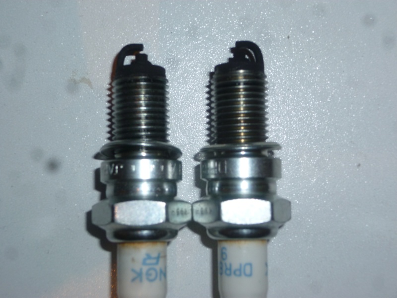

Hier matin je vais mettre de l'essence et repasse à la maison, pas de souci la moto tourne nickel. Je repars qques minutes plus tard et la c'est le drame... pas de puissance, 120 en pointe, elle s'est transformée en 125cc :( je m'arrête pour voir ce qu'il se passe, j'ai un collecteur qui est froid (celui de droite) je pense donc qu'elle tourne plus que sur un cylindre. Pour le moment j'ai juste démonté le sabot et j'ai remarqué qu'elle avait pissé de l'huile (apparement par le collecteur qui m***e). Avant de tout déposer je m'en remet à vos connaissances et à vos conseils... |

| Après un premier démontage rapide je constate que le niveau d'huile a baissé un peu (certainement la fuite), le niveau de liquide de refroidissement aussi (j'ai un peu tiré dans les gaz hier pensant au début qu'elle était juste encrassée), les bougies ne semblent pas être la cause du problème. Dans le doute je mets quand même les photos pour avoir votre avis sur la chose. photo des anciennes bougies :  photo des nouvelles (changées vendredi dernier) :  J'ai bien peur d'avoir cramé le cylindre ou le piston ou je sais pas quoi, bref un truc bien au delà de mon domaine de compétence.  |

| Et les bougies sentent l'essence et on pas l'air grasses au touché |
