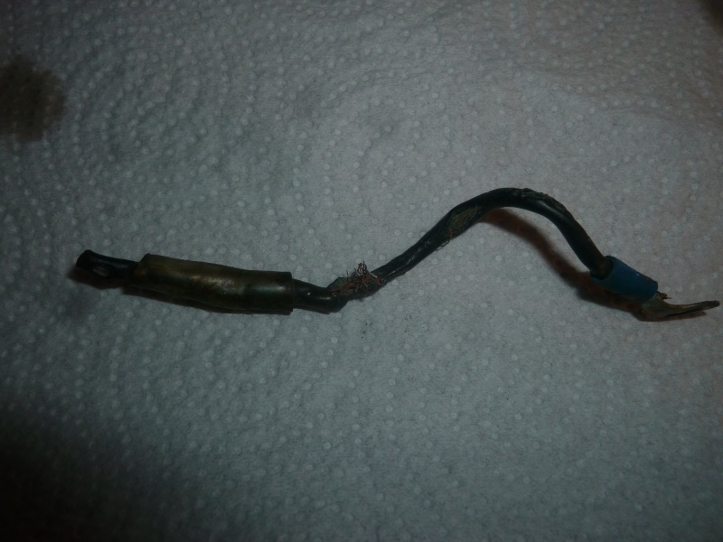

| vouai,mais pour dire vrais,il faut vérifier les masses,car on n'a toucher de partout
surtout ton faisceau qui as été modifier?????qui n'est pas, bien beau .....
d'où? plus rien après mon arrivée.... |

| Batterie Trinergy récente (changée par l'ancien proprio)  J'ai aussi acheté un testeur/chargeur de batterie quand j'ai eu des souci de démarrage et que j'avais un peu trop tiré dans la batterie (le problème venait en fait des bougies) Pour le régulateur, ça peut se trouver d'occaz ou il faut impérativement un neuf ? Vérifier les masses oui, mais à quel niveau ? faut que je me tappe tout le faisceau ? |
 | Sujet: Re: Cylindre HS Dim 9 Déc 2012 - 13:20 | |
| le miens je l'ais acheter d'occase!!!!comme je dit commence par tester si tu a etincelle ou pas!!!controle tes masse aussi et regarde ton petit fil noir qui accompagne le gros noir(non pas moi) sur le 6 de la batterie,il m'avait fais des misere ce fil!!!! |

| RECTIFICATION ! A la vérification des masses je crois que j'ai mis le doigt sur qque chose...   Du coup la bobine fonctionne bien, mon pote a envoyé le jus avec le démarreur et j'ai bien une étincelle bleue entre mon fil de fer et le cache culbuteur, testé en sortie directe de la bobine, puis avec les antiparasites.. (ça m'a valu qques coup de bourre gratos  mais ça marche ! Après nettoyage des bougies, l'étincelle est meilleure aussi (elle se fait bien entre les bornes a l'intérieur de la bougie) Du coup je fais quoi ? je remonte tout et regarde si ca tourne tjs sur une patte ? |
