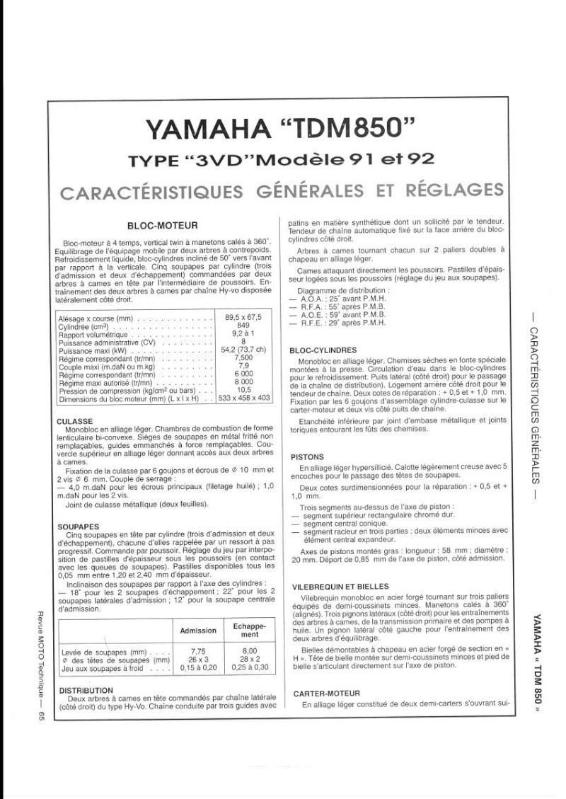

| Je confirme ce que dit Cristi, les vilos des XTZ-TRX-TDM sont interchangeables, par exemple le vilo de 900TDM se monte sans modifs dans le 850 trx (donc TDM 4TX aussi) et l'an dernier j'ai monté des bielles-pistons de 900 sur un vilo de 850. pour les coussinets, pas de souci, il suffit de relever les chiffres sur le vilo, sur les bielles, et avec le tableau de la revue tech, obtenir la couleur des coussinets (par precaution, je valide avec du plastigauge ) maintenant il faut trouver un vilo de 3VD...  _________________ |

| Le kit Dyno? non effectivement c'est pas terrible, et super chiant a regler... un bon reglage carbus peut faire gagner autant.
@ vince, pas besoin de tuto, c'est du plug n'play une revue moto technique et c'est parti... _________________ |

| Ce coup ci, je ne vais faire que le haut-moteur, je peux faire un tuto, mais ça risque d'etre assez ennuyeux...
Sinon, j'ai une occase d'arbres a cames de TDM 3VD , ils sont identiques aux arbres de XTZ ou pas? s'ils levent 0.5 de plus, j'hesite pas! _________________ |

| dude, il y a un souci pour les arbres de TRX, ils sont calés a 270°, alors que le XTZ est calé a 360°... ça risque de pas bien marcher!
Je viens de mesurer les arbres de mon Super T, ils sont identiques (en levées) à ceux du TDM 3VD.Levées 7.75 et 8.00
Aucun interret donc. _________________ |

 | Sujet: Re: Modifs 900 XTZ Mer 23 Jan 2013 - 18:48 | |
| - MARTIN30 a écrit:
 Quelqu'un aurait la même page pour le super T svp? |
