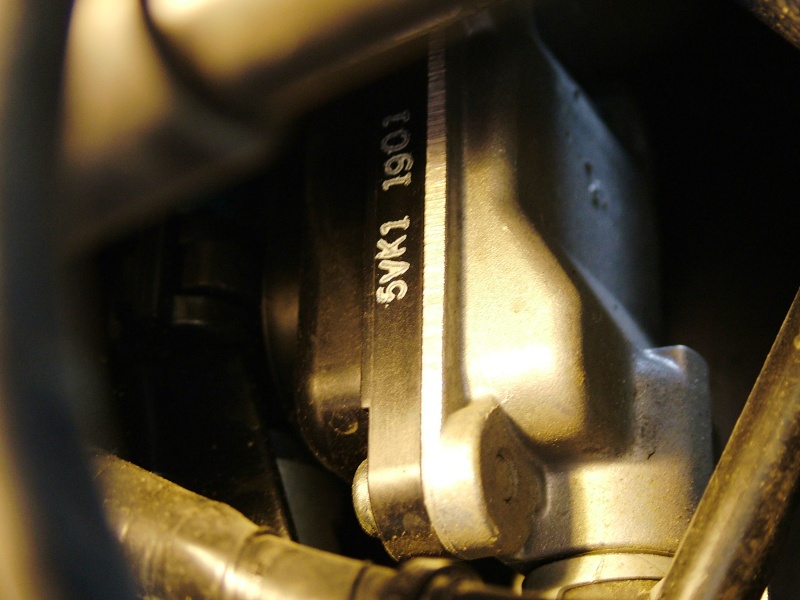

SPAT13, j'ai localisé cette fameuse durite, emmanchée entre deux durites métalliques.
Pour tenter d'ôter au moins un des côtés, j'ai enlevé le cache noir qui protège le bas du réservoir, côté droit, et, idem, le cache noir qui protège le réservoir de liquide de refroidissement.
J'ai pu accéder à l'espèce de circlip qu'on fait bouger assez facilement, avec une pince à becs longs. Le problème est qu'en essayant d'enlever la durite noire par le bas, en m'aidant d'un tournevis pour la faire monter, il n'y a pas assez d'amplitude, et que, fatalement çà bloque en haut, bref, pas réussi à enlever un côté pour y glisser une bille de la bonne dimension (d'ailleurs, pourquoi boucher les deux côté, si c'est bien bouché d'un côté ?).
J'ai l'impression que le mieux est d'enlever les deux BTR de la pipe du bas, mais vu l'accessibilité, impossible d'y glisser la clé qui va bien, sauf peut-être à virer le radiateur...Sur mon 650 FMX; il y a grosso modo le même truc entre les sorties d'échappement, sauf que la durite qui enprovient, est reliée à un boîtier (appelé boîtier "d'anti-pollution" sur le forum consacré à cette moto) sur le côté gauche de la culasse. Il a suffi de mettre une bille dans la durite qui sort de ce boîtier pour régler le problème, non pas de bruit d'échappement mais pour gagner 12% sur la consommation et gagner en souplesse moteur.
Existe t-il une sorte de boîtier similaire
Sinon, comment as-tu fait pour enlever cette durite noire ? Merci d'avance.agenouille

salut Grosmono,
Tu as tout bon sauf que la durite noire je l'ai simplement coulissée (vers le bas) et laissée en place sur le tuyau inox du bas.  Ensuite comme l'écart entre les deux extrémités des tuyaux inox était important, j'ai emboité les deux boulons (coupés de mémoire à 0.8 mm) dans chaque extrémités de façon à ce qu'ils se maintiennent seuls en place en s'appuyant l'un contre l'autre (je ne sais pas si je suis bien clair là clin d\'oeil). Ensuite j'ai fait coulissé la durite noire vers le haut et remis les circlips.
Autre possibilité je crois mais il faut vérifier sur le manuel d'atelier, boucher le petit tuyau qui part de la boîte à air et qui alimente le système anti-pollution mais je pense qu'il faut tomber le réservoir. A vérifier.

Je vais essayer de voir où va cette durite, même s'il faut enlever le réservoir. Ca me permettra de me familiariser avec cette machine.
Si, comme sur le FMX 650; il y a un boîtier d'anti-pollution, il suffira de boucher la durite, en sortie vers le filtre à air.
Je fais çà dès que possible et mettrai des photos, si je trouve.

Sur la XT600Z, le boîtier présumé être l'équivalent de celui existant sur mon FMX 650 :
Pétarades léovince sur 660 Dscf5310
Tout en haut, perchée sous le réservoir, je devine une grosse durite tressée qui redescend et semble se diriger vers le filtre à air :
Pétarades léovince sur 660 Dscf5414
Je démonte alors le cache en plastique, qui protège le filtre à air (7 vis, en 20 secondes chrono avec une visseuse/dévisseuse), et, je découvre le filtre à air, avec en haut à droite de la boîte, un petit trou...dans le même axe que la durite dont je parle.
Pétarades léovince sur 660 Dscf5311
Plein d'espoir, je démarre le moulin,et donne quelques coups de gaz, à l'arrêt, et naturellement, çà pète, à faire s'enfuir mon chien au bout du jardin...je mets mon doigt dans le trou (les obsédés diront que ce n'est pas bien...), je donne des coups de gaz, terminé, plus de pétarades, j'essaie plusieurs fois, enlevant mon doigt, le remettant, etc... j'arrive toujours au même résultat, bingo. N'ayant pas de bouchon de cette taille, je choisis un petit morceau de branche de la bonne dimension, que j'enfonce en force dans l'orifice, et je remonte le cache, impec. Reste maintenant à savoir, si :
1°) le bout de bois va tenir
2°) ce que ça va donner en essai dynamique, mais, à mon avis, pas de raison, tant que le morceau de bois ne bougera pas, que le bruit revienne. Sinon, je trouverai un autre truc pour boucher le trou (et in extenso, la durite).
L'avantage, est que cette solution est facilement réversible et qu'il suffit d'ôter 7 vis cruciformes, donc hyper facile, et hyper rapide. Allez, j'ai bien mérité une GRIMBERGEN, à la bonne vôtre.
