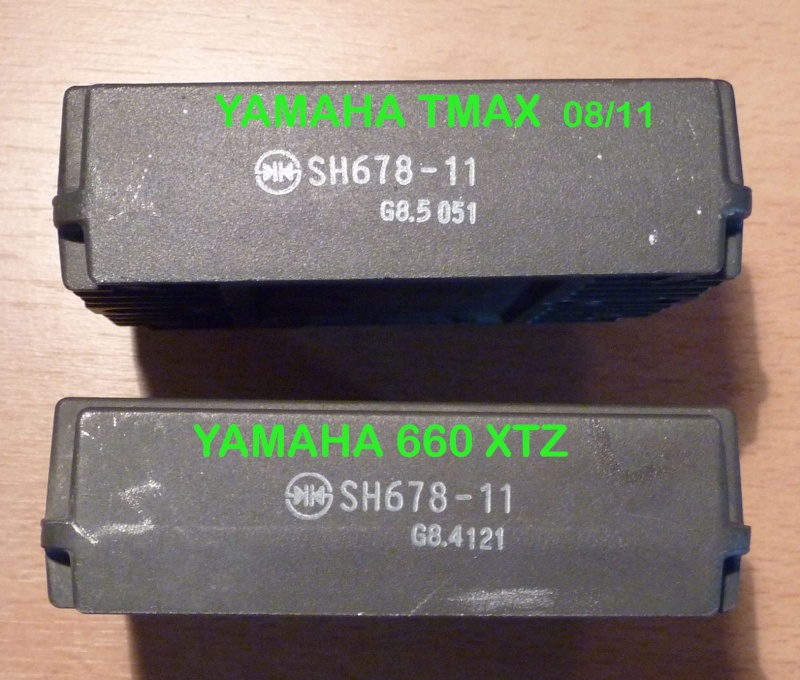

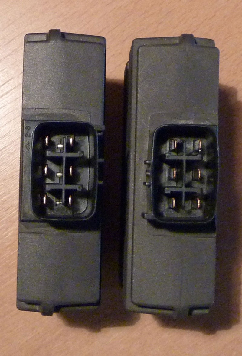

Je viens d'acheter,après pas mal de recherches, un régul yam tmax, (40€ car pas priser du tout)après essai ,il fonctionne pareil,je me le garde en "secours" sous la selle.
Régulateur P1060618
Régulateur P1060619
Régulateur P1060621
Je pense que la vraie référence ,c'est SH........ celle du dessous???
Essai ce matin,mesures avant/après idem.Je ne connais pas le prix du régul 660 mais je suis assez satisfait du mien. Régulateur 3963406237
